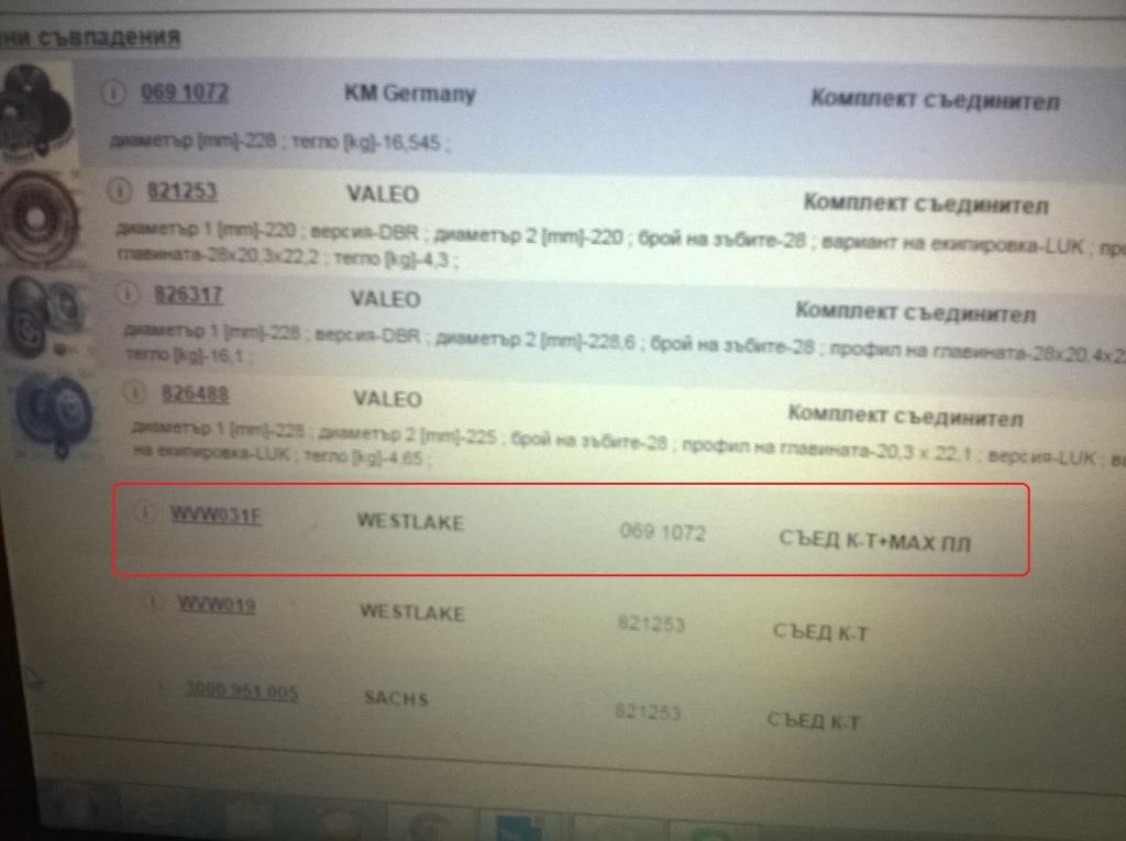

Аз на моята Бора 1,9 AHF сложих пак с плътен маховик, но на Valeo. Иначе като цена WEST LAKE комплект съединител + плътен маховик идва към 250-260лв с отстъпка. Говоря за следния:

yobremove написа: Иначе като цена WEST LAKE комплект съединител + плътен маховик идва към 250-260лв с отстъпка.
Тия са станали по два за лев бе !? Ако на тая цена върши и работа ще навъртят як оборот,ама някак не ми се вярва :a045

Stivi, всеки си преценява според джоба си. Този от авточастите ми е приятел и също ми направи около 30% отстъпка и наистина каза тази цена. Всеки може да го провери. Относно качеството за тази цена си е перфектно. За тази година е продал около 10 комплекта съединител и маховик, като само 1 е бил с демпфер, а всички други са били главно VALEO и WEST LAKE с плътни маховици. Досега не е имало рекламация.
