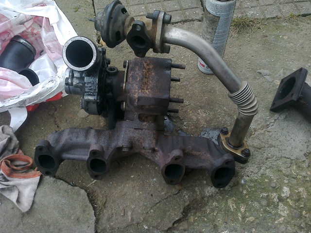

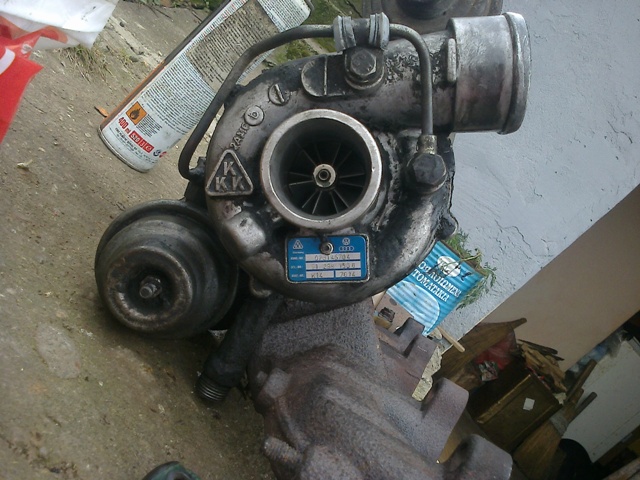

От 1.9 75 коня ААZ е охлювчето. Има ЕГР
- Golf_Diesel_
- Мнения: 2929
- Регистриран на: Вто 02 дек 2008 22:08
- Автомобил: Vw Golf 5 TDI
- Двигател: BMM
- Местоположение: Силистра
Re: Ауди 80 1.6ТД Няма мощност Решено! Следва напомпване
Слагай и ЕГР-а, за да си екологичен
