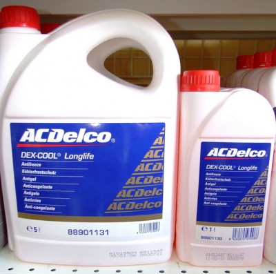

Нямам мнение по марката ( не съм я чувал и виждал :oops: ) Аз ползвам ей този ( дано не звучи като реклама :oops: ):
От него съм доволен , ценово ми се върти сумата 12-ина кинта лит.концентрат .
П.п. И защо ще купуваш за две пълненета ? Източваш стария промиваш с вода и наливаш новия (1:1 прим.) Според мен е излишен разход ,да се купува и сменя за толкова къс период ( с цел -промивка)

На тоя не виждам да пише прословутото Г12.А за двете пълненета питах,понеже каза че отмивал боклуците.Не е ли по добре да ги източа,преди да са се утаили в новото ми радиаторче примерно?
Намерих и един К12,пише че отговарял на Г12 и е по-на сметка.За същите пари си купувш концентрат...дали е вярно?

Наистина се загледах ,че не пише Г12 :oops: Ей тук има малко инфо http://www.imahiju.com/bg/acdelco_antifreeze.html при мен се сменя на 3 години и никога не съм имал утайки и разни бози да излизат :)
Iezekil написа:..А за двете пълненета питах,понеже каза че отмивал боклуците.Не е ли по добре да ги източа,преди да са се утаили в новото ми радиаторче примерно?
Ами то там е работата ,че той просто не допуска да се получават утайки - просто се разтварят без следа .Не ги "носи" някъде си :)
