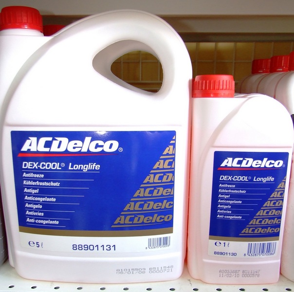

Наистина се загледах ,че не пише Г12
Ей тук има малко инфо http://www.imahiju.com/bg/acdelco_antifreeze.html при мен се сменя на 3 години и никога не съм имал утайки и разни бози да излизат
Ами то там е работата ,че той просто не допуска да се получават утайки - просто се разтварят без следа .Не ги "носи" някъде си
