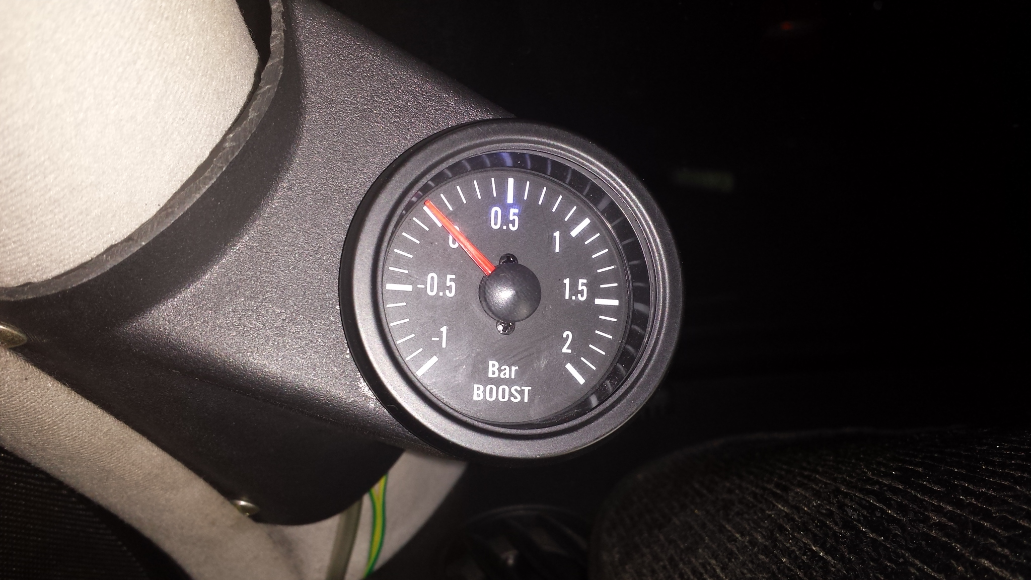

Затова едно бустметърче в колата и се вижда как надува турбото в реално време

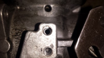

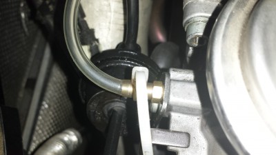

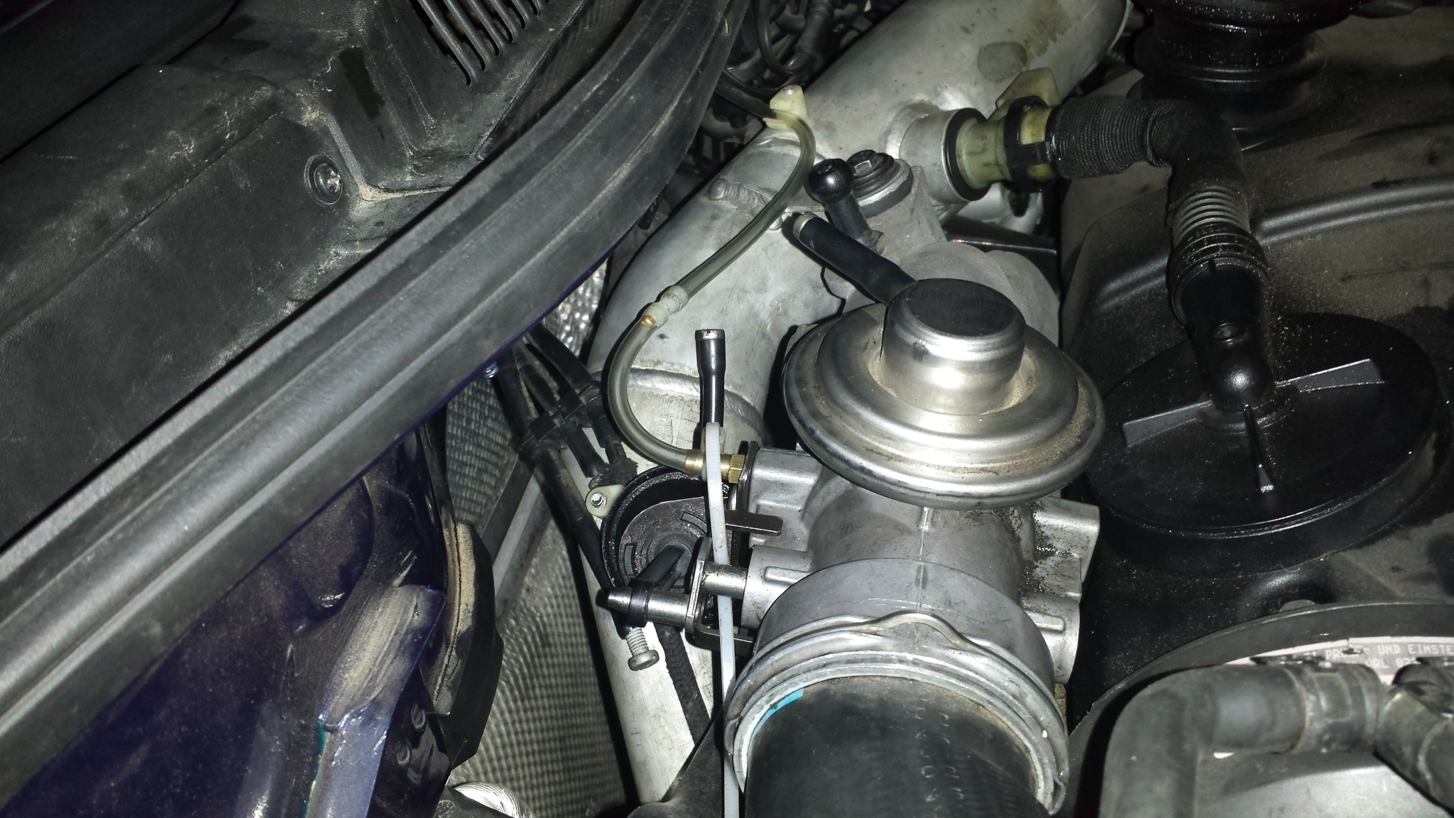

Ето колко елегантно стана при мен монтирането на щуцера :Mr Green Fun
Дупнах едната дупчица на която е хваната планката на клапата за меко гасене със свредло Ф5, нарязах резба с мечик и се завива газаджийски щуцер. Ето го и крайния резултат.
Така поне виждате кога има евентуален проблем с налягането. Разбирасе без да се махне ЕГР-а не става.

Валка,аз си сложих миналата година абсолютно на същото място щуцера на ЕГР за буустметъра,не е мръднал :biggrin

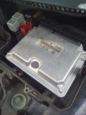

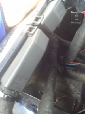

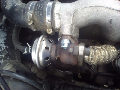

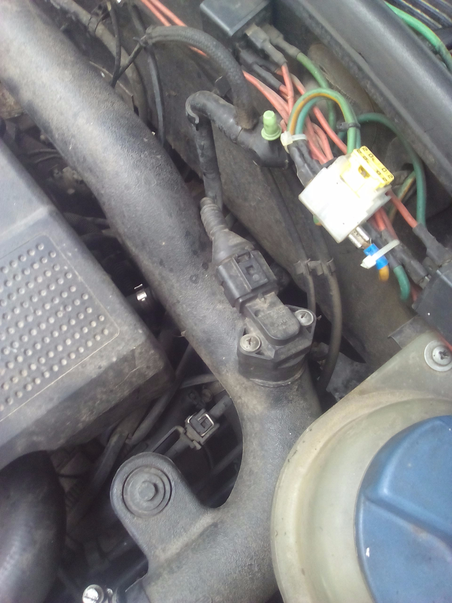

Колеги днес отворих кутията там където седи ЕКУ и НЯМА вакум отиващ към ЕКУ ще приложа и снимки,снимал сам също тръбата водеща към всмукателния колектор както и ЕГР и моля за мнение по снимките къде е най удобно да сложа щуцера за буустметъра.Да вметна затапил съм си ЕГР с две изрязани ламаринки от капачки за буркани и ако дупча за щуцера върху ЕГР стената където е дупчицата за клапана му е дебела поне 1 сантиметър.

С външен МАП си, който е на тръбата (това с буксата). Към компа отива само кабеляк.
Щуцер можеш да навиеш и на тази тръба, колкото се може по близко до колектора, ако тръбата е достатъчно дебела и позволява, да се навие резба.

Това,че съм с външен мап означава,че нямам вакумен маркуч в ЕКУ така ли е,и ако е така външния мап дава информация на ЕКУ само по кабел без вакум .Външния мап като го гледам е разглобяем от какво се състои има ли какво да му се изчисти,възможно ли е да имам проблем с него и затова когато турбината ми пренадуе или недонадуе не се появяват никакви грешки.Пасата ми е АФН 110 и останах с впечатление,че моят е единствения АФН с външен мап и без вакум на ЕКУ,дали е така се питам има ли колеги с други АФН с външен мап да споделят.
