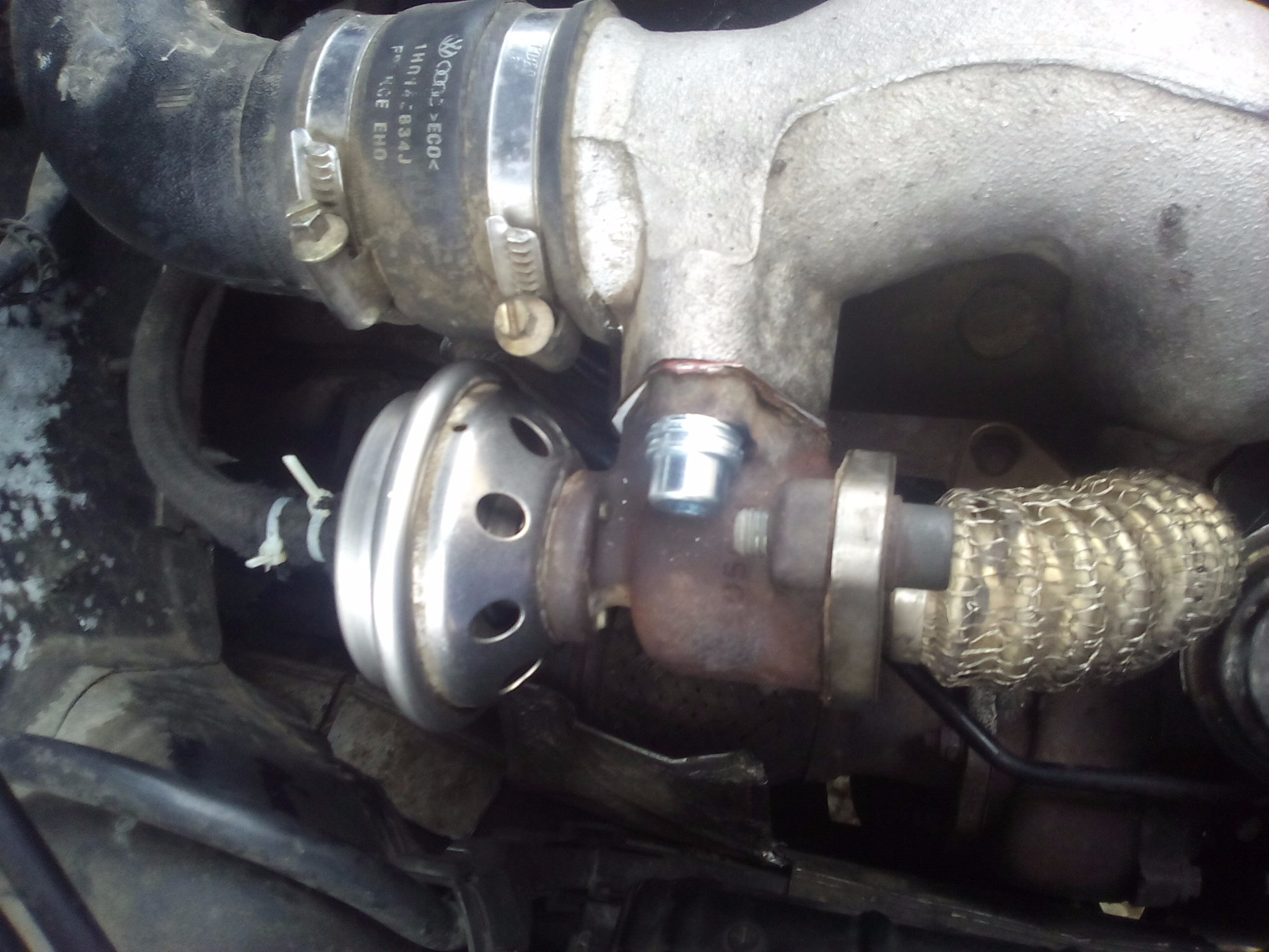

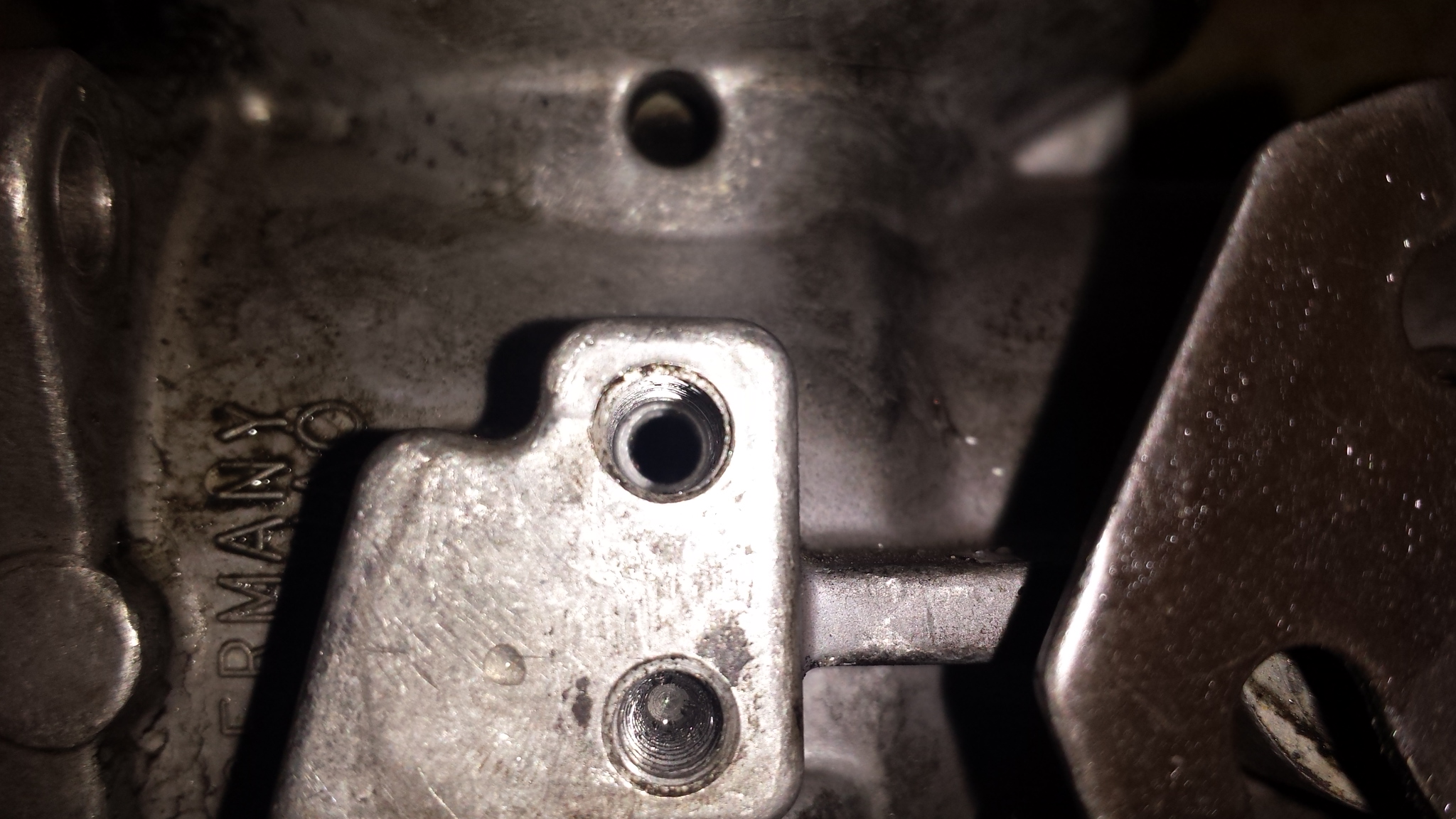

Ето колко елегантно стана при мен монтирането на щуцера :Mr Green Fun
Дупнах едната дупчица на която е хваната планката на клапата за меко гасене със свредло Ф5, нарязах резба с мечик и се завива газаджийски щуцер. Ето го и крайния резултат.
Така поне виждате кога има евентуален проблем с налягането. Разбирасе без да се махне ЕГР-а не става.

Валка,аз си сложих миналата година абсолютно на същото място щуцера на ЕГР за буустметъра,не е мръднал :biggrin

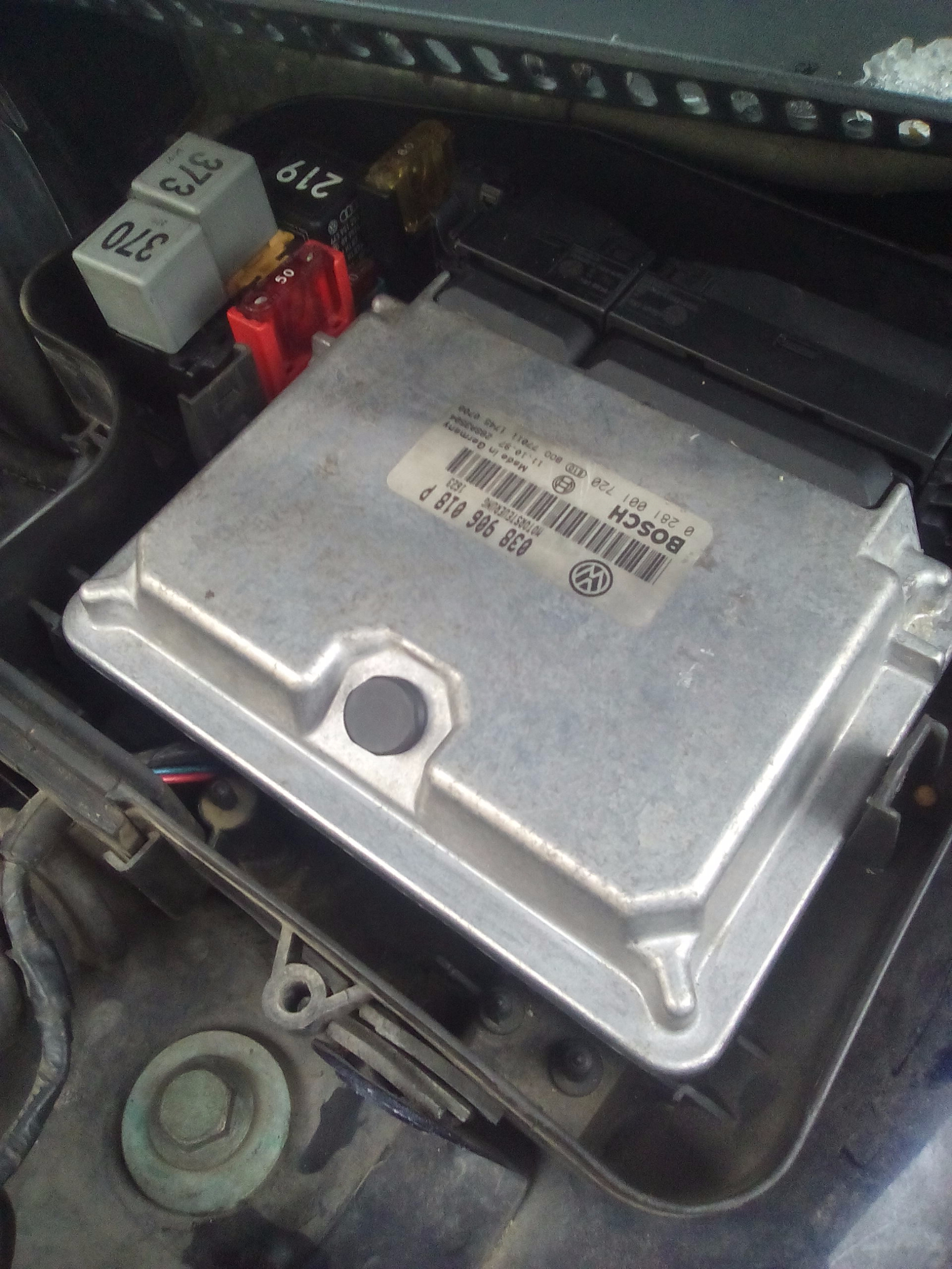

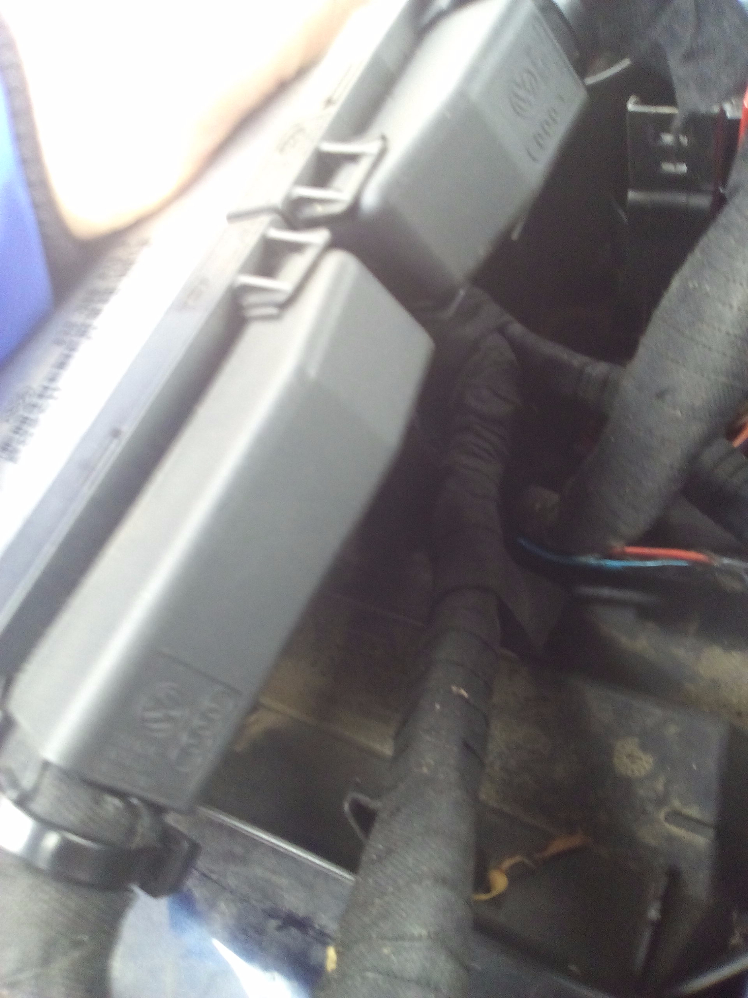

Колеги днес отворих кутията там където седи ЕКУ и НЯМА вакум отиващ към ЕКУ ще приложа и снимки,снимал сам също тръбата водеща към всмукателния колектор както и ЕГР и моля за мнение по снимките къде е най удобно да сложа щуцера за буустметъра.Да вметна затапил съм си ЕГР с две изрязани ламаринки от капачки за буркани и ако дупча за щуцера върху ЕГР стената където е дупчицата за клапана му е дебела поне 1 сантиметър.

С външен МАП си, който е на тръбата (това с буксата). Към компа отива само кабеляк.
Щуцер можеш да навиеш и на тази тръба, колкото се може по близко до колектора, ако тръбата е достатъчно дебела и позволява, да се навие резба.
