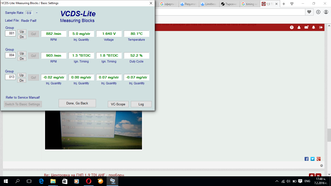

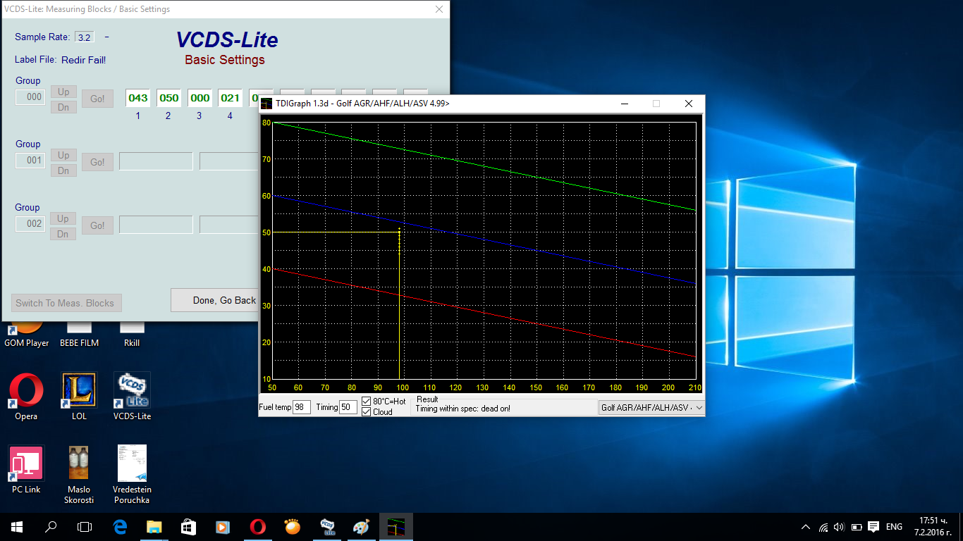

Колеги днес закачих да погледна как е колата, че нещо сутринта запали доста трудно и това е инфото което получих:
Споделете мнението си, тъй като на няколко места в един чужд форум прочетох, че Slightly Retarded (закъснение) не е добре и паленето поради тази причина е трудно като се споменават трудни изгарания и пушеци при палене (като цяло лошо представяне на двигателя).
Интересувам се как мога да променя малко нещата тъй като видях и , че процента които тук видях, че казахте, че е за авансатора при мен не е 2.8%, а е все около 40-50% не видях в адаптация да мога да го променям ?

иска малко предварение и милиграмите да се нагласят защото в момента не са добре

Предварение от помпата, а милиграмите как ?

Re: 1,9 TDI AHF проблем с центровка на ГНП
Мнениеот cecko gt » Нед 07 фев 2016 22:34
като се премести ел блока на помпата
