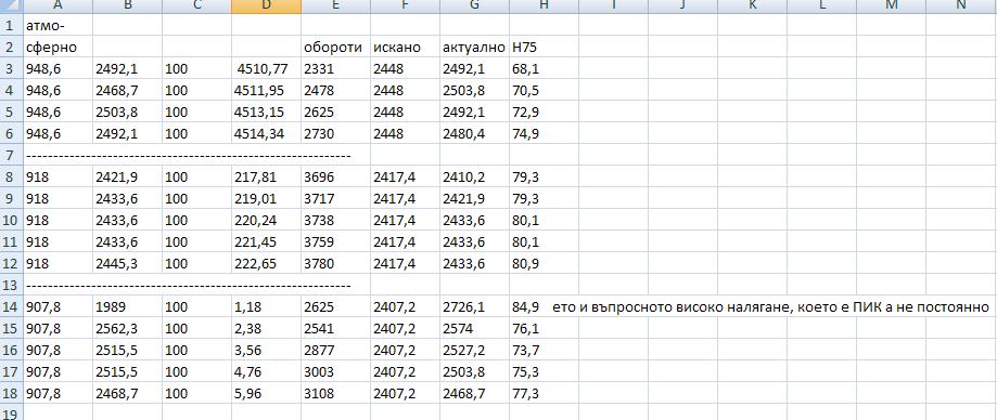

Някой разбиращ от логове да коментира логовете със софт от Брезел - последните два лога, че там се вижда какво се случва с исканото налягане при промяна на атмосферното и дали пренадува.
Не видях никъде причина за да влезе колата в авариен...
на това не му ли се вика корекция по атмосферно?
Извадките са от приложения лог от горния пост

Антонов и какво се случва с исканото налагане пада с 40 единици? А защо не видиш къде е реалното? Защо не направи извадка там където реалното пиква до 27000+ или до 2600? Защо не прегледаш и другия лог да видиш там как софта си управлява турбината и какво е исканото и какво е реалното?
Много просто. Защото така ти изнася, защото не разбираш от логове или защото до сега не си виждал не пренадуваща помпа дюза, която е с пипан софтуер и на която не и е въртян актуатора за да и регулират налягането
Не прииначавай нещата с пренадуването понеже не знаеш как ще се държи на един бар атмосферно.
Съдейки по останалите ви творения от които имам лични впечатления и дългосрочни наблюдения и тъй като този софтуер е едно към едно с това което ти лично ми инсталира в колата. Аз не очаквам нищо по различно като резултати.
