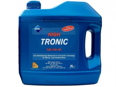

Aral High Tronic SAE 5W-40 Разработено за двигатели помпа-дюза на VW.

Е добре де!!Ако се сложи на комореал ,пречи ли нещо?Задължително за помпа дюза ли е?

Пише се и се казва комън рейл! Не му пречи да му слагаш масло, което покрива спецификации за помпа-дюза.

Да ,да !! :D Питам защото и аз сложих подобно на Реното !!ОК ,Мерси! :beer
