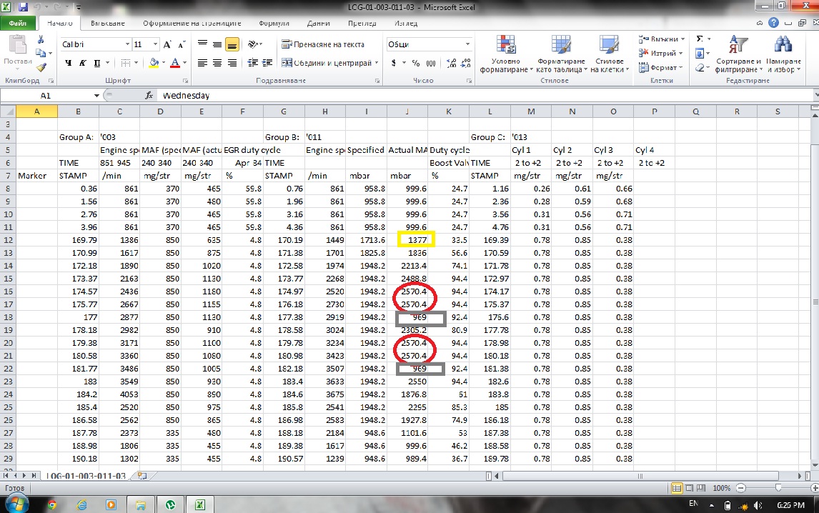

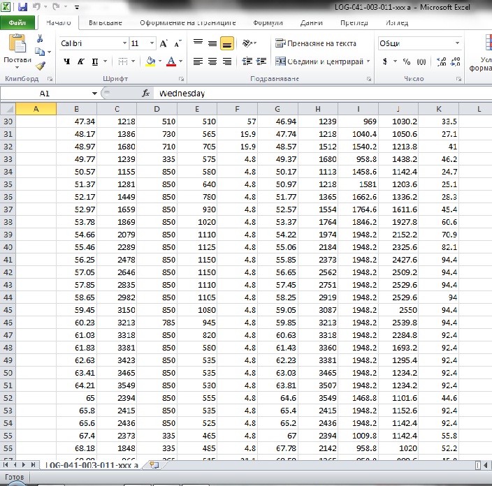

Да раздвижа малко старата тема с два лога правени един след друг, ако може да ми ги разясните, щото колата ми забива. Какво значат тези стойности и какви трябва да са нормалните. Колата ми е 1.9 АФН без чипове, чистена геометрия преди 300 км, затапен на 100% ЕГР, и продължава да прави мизерии, какъв може да ми е проблема? Благодаря.
Тук пак надува много, но не забива така както при другия опит
Тук пренадува и забива
