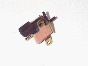

ами точно в магазини за авточасти съм ходил и официални представители на ФВ и Ауди, и оттам ми казаха, че такъв не се произвежда(в смисъл Пиербург). Ето за това нещо говоря, качвам снимка.
ifidik
Мнения: 1709
Регистриран на: Пон 05 ное 2007 18:34
Автомобил: Corrado TDI 4x4
Re: N75
Мнениеот ifidik » Пет 05 юни 2009 21:24
след снимката клапана е уточнен :D .на ауди до 93г. стои до въздушния филтър,а след 93г е доло до турбината и трудно се бърка до него.ориентирайте се по червения маркуч

Мнениеот pivv » Пет 05 юни 2009 21:29
ifidik написа:след снимката клапана е уточнен :D .на ауди до 93г. стои до въздушния филтър,а след 93г е доло до турбината и трудно се бърка до него.ориентирайте се по червения маркуч
:да: стига обаче маркуча да е все още червен :D а пък относно купуването му, има ли все пак някакви идеи откъде да си взема такъв, щото сега съм с един втора употреба. Поне не е клеясъл като моя, но ...знае ли се дали е здрав...
