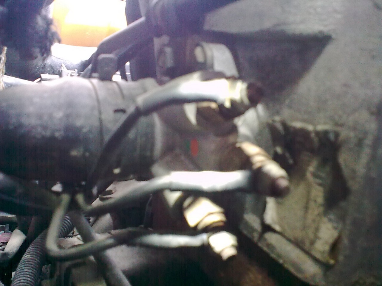

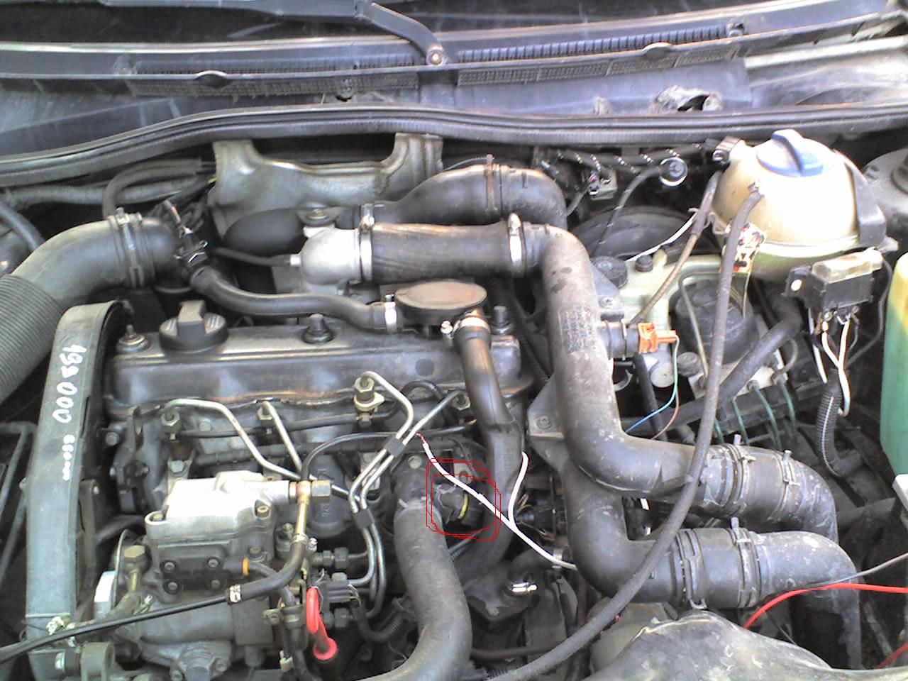

Олеле майко абе човек това не са датчици това са свещите на антифриза :bowdown
това е датчика само че това е за АХУ за АФН може да е на друго място.А за тези свещи релето е точно пред разширителния съд на снимката а отгоре върху него е бушона за тях.Ако искаш тези свещи да подкараш трябва да прегледаш това реле но то се включва при ниски температури и горе долу след 1 мин от стартиране на двг.

На АФН температурния датчик е на троиника на блока.
Като застанеш пред ДВГ-то вдясно,под твърдата тръба на кулера.
Както са те посъветвали колегите извади му буксата,като натиснеш една метална щипка и леко издърпваш.
Но....после трябва да следиш дали няма да почне да ти просълзява антифриз,понеже при размърдването на темп. датчик гумения О-пръстен престава да уплътнява добре.На мен ми протече.

niks76 написа:отка4и буксата на температурния дат4ик и пробваи дали ще подгряват свещите :idea:
колега най-накрая го намерих този датчик но пак не подгряват свещите след откачането на буксата

Мнениеот MAKAROW » Вто 19 яну 2010 18:44
е тва трябва да е

Колега дай да уточним кои точно свещи искаш да подкараш тези за запалването или тези за антифриза?На снимката която съм ти дал на двигателя свещите са точно под дюзите вижда се пластмасовата черна шина.А тези на твоята снимка са за антифриза.Това на втората ти снимка е датчика за температурата но ако го махнеш ще дойде ток при подаване на контакт само на свещите на двигателя (на мойта снимка )

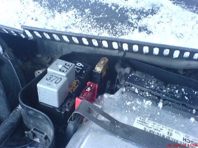

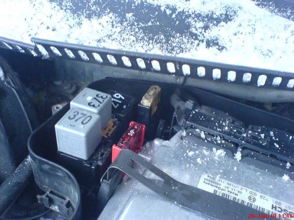

Проблемът е решен.Хлабава връзка в гнездото на бушона-преходно съпротивление.
А бушона се намира в кутията на компа и е 80А за непросветените
ЖЪЛТИЯ

Мнениеот MAKAROW » Сря 20 яну 2010 13:08
снимка

Мнениеот MAKAROW » Сря 20 яну 2010 17:48
Пичове колата е 98г.
А релето е 202 синьото в дъното се вижда кормилния прът
Снимката е направена през нишата на бушоните
Благодаря на всички!!!!!!
