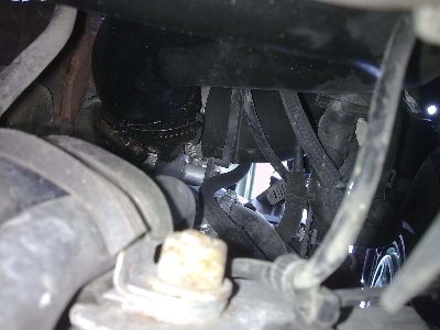

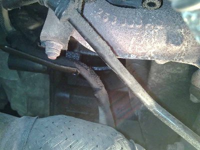

здравейте.досега правех огледи и нещата не изглеждат добре.свалих кората отдолу под мотора и установих че имам обилен теч от маркуча който излиза от турбото и отива към кулера . под кулера също всичко е в масло.чудя се дали всичкото масло идва от картерните газове , минава през турбината и го мята във въпросните тръби към кулера.склонен съм да мисля че маслото не е от самото турбо защото по топлата част , а и по студената на турбото няма грам масло, колата не пуши синио и всичко и си върви и държи нормално .

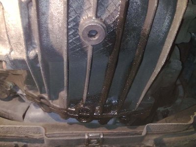

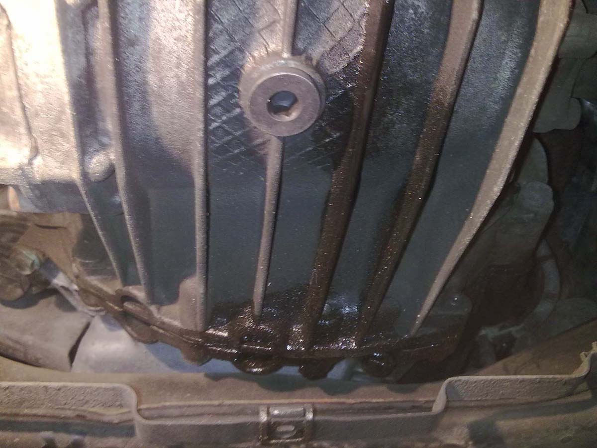

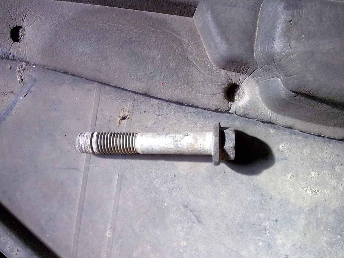

свалих и кората под скоростната кутия и о боже какво да видя - един болт около 8 см дълъг с дебелина около 8 мм ... от къде ли е "изпаднал" , ще сложа снимка после да кажете от къде може да е .
половината скоростна кутия е в масло ... дали от теча по мотора или от някъде другаде незнам . стори ми се че маслото по двигателя за моя жалост наистина май идва от гарнитурата на главата. как може да се разбере със сигурност дали е от гарнитурата ? единственото което ми идва наум е като сваля колектора да почистя до колкото мога мотора от маслото и след това да гледам дали пак ще текне . по принцип ако се окаже че наистина е от въпросната гарнитура къде в Бургас мога да ида да я сменят като хората ? идва ми на акъла верстауто (представителя на марката в Бургас) , по принцип не съм брал ядове от тях, даже съм доволен от услугите им но за такава сериозна задача като сваляне на глава си иска сериозен човек. та препорачайте някой сервиз в Бургас примерно където могат да ми свършат тази работа .

ето и снимките

теча по мотора по всичко изглежда че е от гарнитурата на главата,обаче не ми се влиза във филм да я сменям , надявам се като сменя маслото с 10/40 да спре да тече т.к. преди като карах с 10/40 не буташе грам маслото за 10к км. утре ще си купя една гарнитура за капака на главата че и от там сякаш тече и ще я сменя тъй и тъй съм я разхвърлил
и от днес официално съм колоездач . взех едно колело назаем да ходя на работа поне , че и синджирче му купих да не вземат да го откратнат че няма да се трае собственика на колелото нищо че то (колелото) на нищо не прилича.

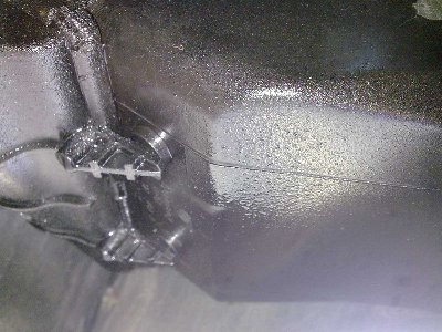

ето малко снимки как са нещата .
и понеже сега пасата изглежда много злобно без броня получих факс да си преправя предната броня за да се гледат радиаторите . но ще го мисля по нататъка като я преведа във движение.може и само да си пръсна лайсните с цвета на купето или пък да ги махна - ще има размисли в тази насока скоро
