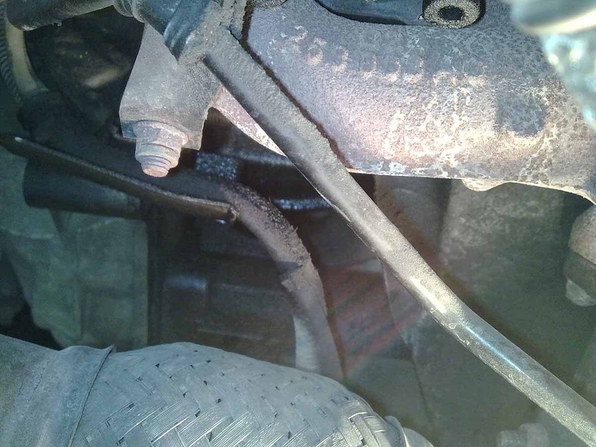

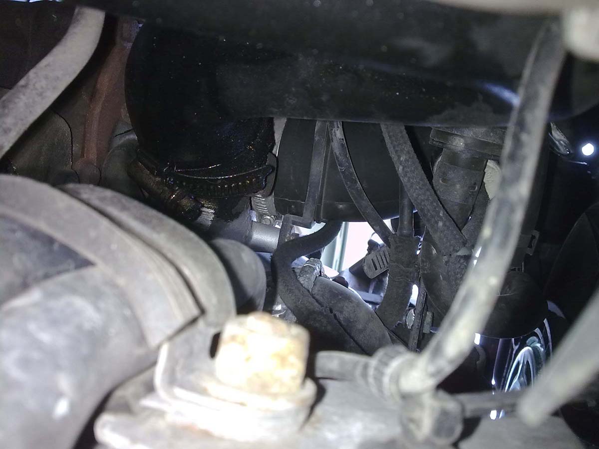

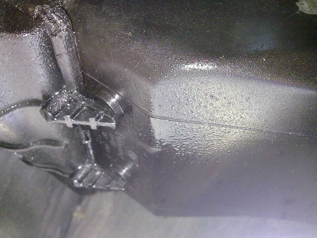

здравейте.досега правех огледи и нещата не изглеждат добре.свалих кората отдолу под мотора и установих че имам обилен теч от маркуча който излиза от турбото и отива към кулера . под кулера също всичко е в масло.чудя се дали всичкото масло идва от картерните газове , минава през турбината и го мята във въпросните тръби към кулера.склонен съм да мисля че маслото не е от самото турбо защото по топлата част , а и по студената на турбото няма грам масло, колата не пуши синио и всичко и си върви и държи нормално .
чудя се ако сложа един oil catch tank да улавя картерните газове дали ще се оправят нещата.че ще се свалят тръби и кулери и ще се почистват е ясно. нафтата вреди ли на тези мъркучи към кулера ? все трябва да ги изчистя с нещо и освен с нафта или обезмаслител друго не ми идва наум.
та какво мислите за oil catch tank-a ?дали ще спре маслото към турбината и оттам към кулера ?
значи пробвах от долу да мърдам лостчето на геометрията .. хода му е към 7-8 мм на око , движи се относително трудно към клапана (предполагам заради пружината в клапана).обратно се връша без проблем .не се усеща да задира и си мисля че турбината може и да не е зацапана (поне не много) т.к. и колата не ми е забивала никога и тези въпросни пренадувания които се получават са именно от този н75 (но знае ли човек).какво мислите колеги ?
свалих и кората под скоростната кутия и о боже какво да видя - един болт около 8 см дълъг с дебелина около 8 мм ... от къде ли е "изпаднал" , ще сложа снимка после да кажете от къде може да е .
половината скоростна кутия е в масло ... дали от теча по мотора или от някъде другаде незнам . стори ми се че маслото по двигателя за моя жалост наистина май идва от гарнитурата на главата. как може да се разбере със сигурност дали е от гарнитурата ? единственото което ми идва наум е като сваля колектора да почистя до колкото мога мотора от маслото и след това да гледам дали пак ще текне . по принцип ако се окаже че наистина е от въпросната гарнитура къде в Бургас мога да ида да я сменят като хората ? идва ми на акъла верстауто (представителя на марката в Бургас) , по принцип не съм брал ядове от тях, даже съм доволен от услугите им но за такава сериозна задача като сваляне на глава си иска сериозен човек. та препорачайте някой сервиз в Бургас примерно където могат да ми свършат тази работа .
одеве ми хрумна нещо - може ли да се появяват тези пикове в турбото в следствие на не добре стегнати тръби след турбото към кулера и мотора ? след като е избило масло на тези места си мисля че за въздуха ще е още по лесно да избие при 1-1.5 бара налягане което прави турбото.колата не я чувам да свисти по принцип , в смисал ако има испускане на въздух по трасето предполагам е малко .
как мислите и какво ще ме посъветвате като цяло ?
нещата мисля да си ги правя сам доколкото мога защото нямам излишни финанси за майстори , а и съм технически грамотен и имам доста свободно време . мисля да свалям бронята тези дни да видим какво е дереджето.
сега си търся колело ... да ходя на работа като разкостя колата
ето и снимките
