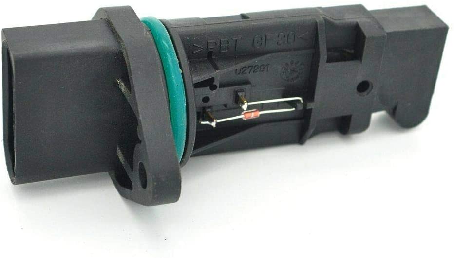

При мен се оказа проблема в друго :D При мен има липсващ детайл, някаква жицка. Но, понеже бях сменял на бмв-то ми дебитомера понеже си мислех, че и той е развален се оказа, че са еднакви и сложих от бмв-то ми. Довечера ще изкарам колата и ще я пробвам и ще направя лог отново.

Дебитомера има номер сравни го и виж дали става,но едва ли.Втория дебитомер е от БМВ нали.Ако визираш жичката на втората снимка ВАГ дебитомерите нямат такава.Жиците на дебитомера са долу в дупката.
