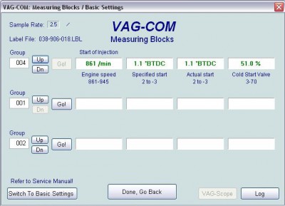

Това са веднага след като я запаля, външна температура -7 градуса колата доста се мъ4и за да запали:

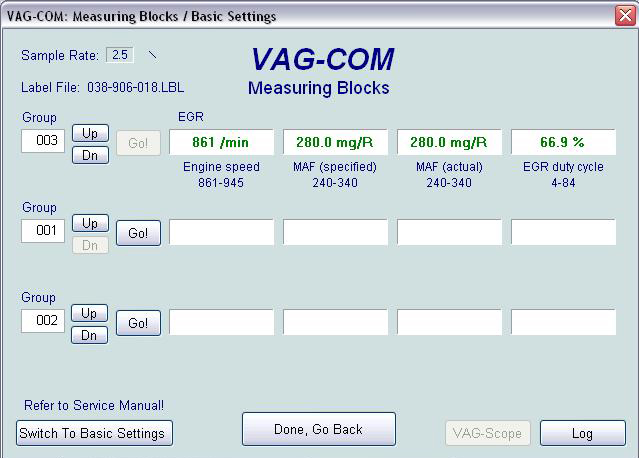

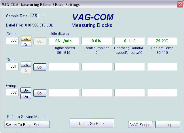

И това са след като се затопли до 80гр.:

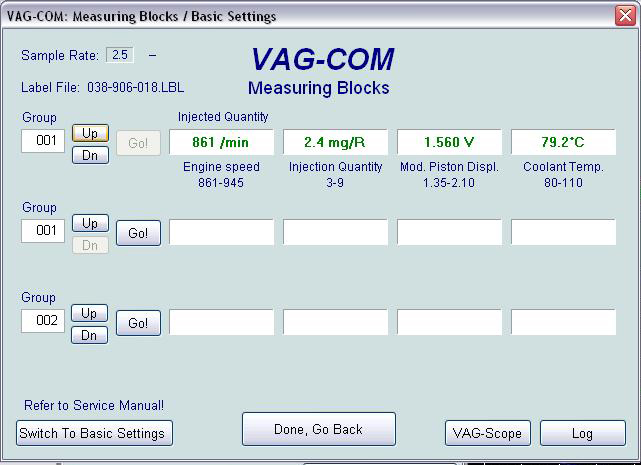

Ето го и тиминга при топъл двг:

Не знам защо но нещо не иска да ми ка4и графиките с тайминга - ще пробвам с разказване - при студен двг тиминга на впръскване е близо до долната граница но е в нормите а при затоплен двг е близо до средната линия но под нея. Запо4вам да си мисля че не е от помпата. А имам ли стартер или нещо подобно и дали не е там проблема.
