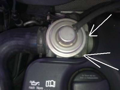

Отдолу точно под ЕГР-а има една тръба подобна на лула която отива в изпускателния колектор.
А че там развиваш тая лула и слагаш 1-но левче между тази тръба и ЕГР-а и завиваш тръбата както си е била и си готов.Другия вариант е така наречения RacePipe.
Ето на моята малко е лоша снимката ама!
Весела Коледа

добре колега а няма ли да стане ако го затапим там където съм показал на снимката

Там ти влиза въздуха към мотора,НЕ НЯМА ДА СТАНЕ!!!

shemkov написа:добре колега а няма ли да стане ако го затапим там където съм показал на снимката
Колега ако го затапиш там и запалиш мотора ще те вземат инженер в VW на момента :Mr Green Fun (в кръга на майтапа).
От там мотора взима въздух затова че не е добър вариант да го затапваш там!
Все едно тебе да те стисна за гърлото и да дишаш!

:mrgreen: :mrgreen: Да колеги разбрах че не е от там просто сега навлизам в тази свера и още съм "леко" бос на тази тема но ще се оправим с питане всичко става :mrgreen:
