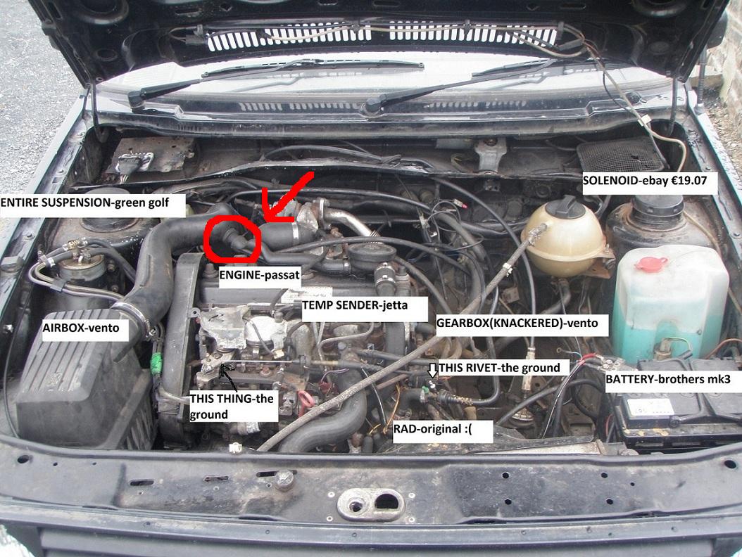

Нямам идея колега :banghead: ,аз ако знаех....Най-вероятно го изгаря. Може ли да отива в турбината и от там да го изгаря? Странното е ,че на градско гори много по малко.
може да и моя по този начин гори...
извади маркуча дето съм показал на снимката при работещ двигател и виж какво става
