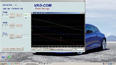

Здравейте колеги,пиша в тази тема,защото проблемът ми е в пушещия голф AHF на място пуши много сиво,а при рязкане на място черно,пуши и в движение.Масло и вода не бута,върви си добре но НЕ нормално пуши.Имам бустметър,който се е вързан към ЕГР и ми показва нормални стойности до 0,9 бара.Турбото стана една идея по шумно проверявах на ръка за прецакани турбопътища но не открих нищо.Някакви идеи съвети

Колеги,помагайте!Днес ходих на диагностика ми казаха,че всичко е в норми,само на трети цилиндър корекциите биле по големи но все пак в норми.Норми,норми ама колата си пуши и на място мирише на неизгоряла нафта,а като я изрежа-много черно,по светофарите чак ме е срам като тръгвам.Без катализатор съм,но пък за този мотор AHF четох ,че нетрябва да пуши.От какво може да е дюзи?

Днес отидох в друг сервиз,там ми закачиха колата на комп и ми казаха,че помпата има голямо закъснение,защото там на една графика с една зелена синя и червена диагонална линия един жълт правоъгълник едва се показваше в долния ляв ъгъл,а трябвало да стига до синята линия ,а то беше много далеч,даже и червената недостига.Оттам заключиха,че не е правилно зацепен ремъка.Правилно ли разсъждават момчетата-незнам.Утре ще я отворат да проверят зацепването.А тносно ЕГР го отварях преди два дни и беше сравнително чист погледнах смукателния колектор и тои беше добре.Атази графика ,ако излезе съм я копнол произволно от нета

Те нека проверят ремъка за да си спокоен ,че двата вала са на белег но помпата може да се центрова от раздвиженото й колело.Не им давай да смъкват ремъка ,ако двата вала са на белег.Ще ти вземат парите напразно.Само да центроват помпата ще е достатъчно.

Днес си взех колата,казаха ми че ремъка ми е зацепен правилно,ама помпата не била наред и затова пушело толкова много.Възможно ли е това,защото колата си пали и върви,ама пуши яко?Незнам какво да правя :banghead
