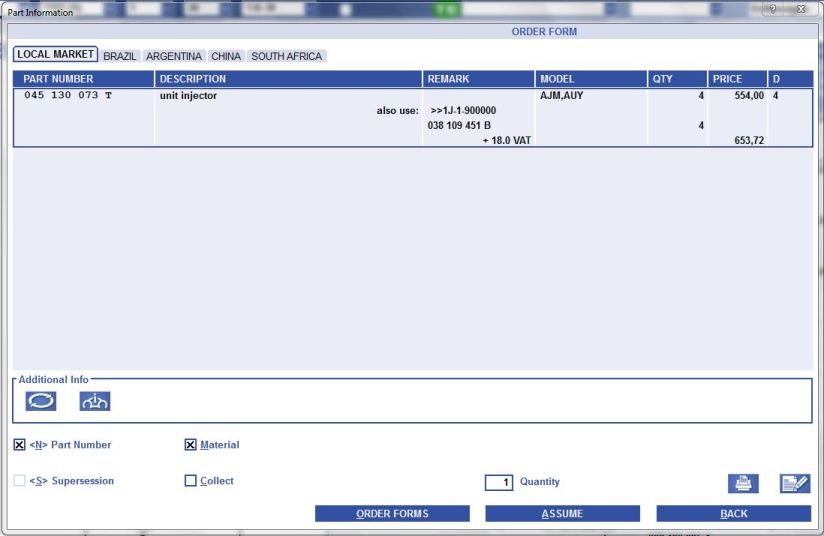

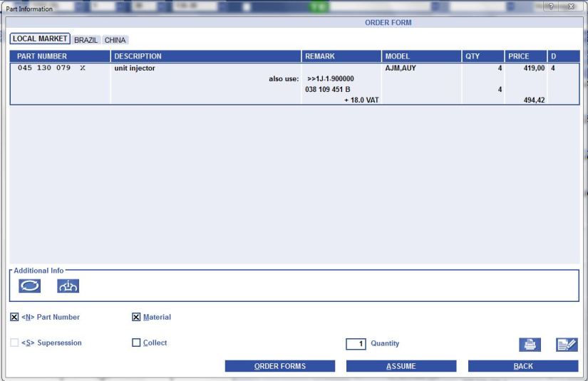

В Etka цената е за комплект от 4 бр., но нямам представа дали не се продават и по една, никога не ми се е налагало да се интересувам. Аз лично не бих сложил дюза втора употреба.
