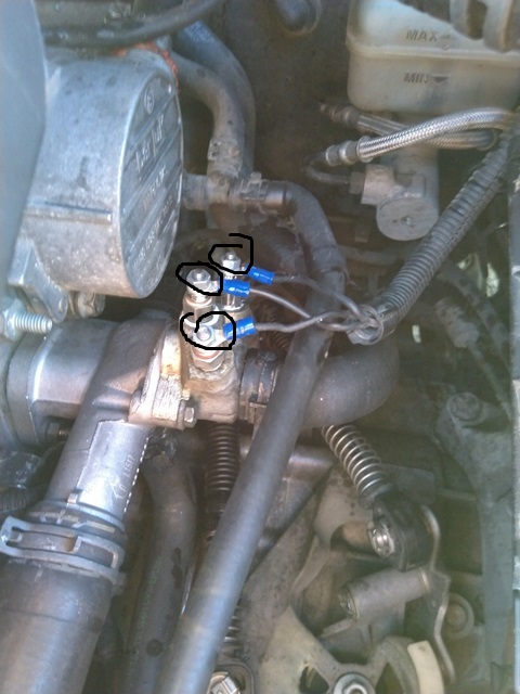

highline_4motion
- Мнения: 238
- Регистриран на: Сря 14 сеп 2016 22:07
- Автомобил: Passat Variant B5-Passat Sedan B6
- Двигател: AFN-BMP
Re: Пасат 1.9тди АФН подгревни свещи на антифриза.?
Как да проверя дали работят мойте ?И което оградих на снимката може с подам + от акумулатора и с един ключ да сложа да го управлявам ръчно става ли ?
highline_4motion написа:Как да проверя дали работят мойте ?И което оградих на снимката може с подам + от акумулатора и с един ключ да сложа да го управлявам ръчно става ли ?
Може! Но, имай впредвид че консумират много голям ток 15А/бр. Ако трябва да ги управляваш ръчно, по-добре да "управляваш" техните релета т.е. оперативните им вериги да прекараш през ключ.
Даже е 15+ Ампера. Задължително чрез релето, няма друг начин, но по-добре недей ръчно. Ще ги забравиш след като огасиш двигателя и за 15-20мин акумулатора ти ще се изтощи до 0. А може и пълна нула да стане, защото оловните акумулатори изадържат подобен ток, но за кратко време. Не може да издържи 60А за един час, както е по сметка - 60Ah. За 10-15мин може някоя клетка да окъси от прегряване.
За проверка - става, с един проводник от + на акумулатора. Аз те съветвам да стане в следната последователност:
1. закрепваш проводника на една от свещите и гледаш да не опира на корпус
2. докосваш с другия му край +вата клема за момент - трябва да има искара, може да задържиш 5-10 сек, няма нужда от повече
3. отдалечаваш този край на проводника от + клемата и продължаваш със следващата свещ (точка 1)
Ако намериш амперметър за 20+ Ампера DC, можеш да го включиш последователно във веригата. 99% съм убеден, че токът ще е почти 20А на свещ.
