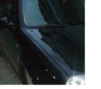

УФфф щее поогледам и Сеат Леон и Шкода Фабиа( лично по ми харесва от октавиата), незнам вече какво да си мисля, имам запланувана среща с един човек да му гледам голфа , но нещо в снимките ме притеснява, ще пусна една снимка тук да видите и кажете, отвора на капака от ляво е доста голям или така ми се струва, това значе ли че колата е удряна и правена??? моля дайте си мнението!!!

Нормално е предметите /разстоянията/ в по-близък план да изглеждат по-големи от тези на по-далечен. Имам предвид, че може да е оптична измама. По принцип трябва "луфтовете" да са еднакви. Проверява се с монета от 1 лв. Това условно. Иди и виж Голфа, нищо не ти коства, ако не ти хареса - тръгваш си.

Добре, а ако все пак се окаже малко по голям от едната страна какъв е извода ???

Удар, който е оправен набързо /респективно не точно качествено/. По принцип се гледат фаровете да са еднакви, вътре по коша да няма някакви заварки съмнителни, под кората на капака, че съм виждал и черен капак, който отдолу е червен
. Смятай как не им се е занимавало на джамбазите.
Най-хубаво идете на някой сервиз да разгледат отдолу как е положението - посуквания и т.н. Ако се дърпа - вече го коментирахме.
Иначе ако не тегли настрани, би трябвало да си е наред.
Според мен най-лошото е не колата да е блъскана, а това да не е отремонтирана качествено. Надве, натри, за продажба. Пастиране и хайде хоп.
