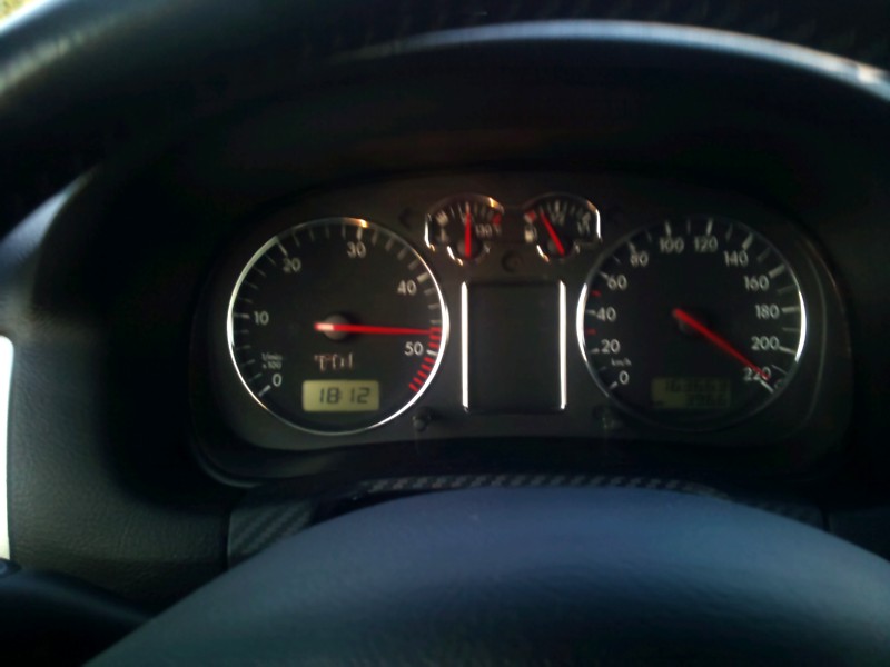

Аз също имам подобен проблем. При мен скоростната кутия 5 степенна оригинална, но колата е 2 пъти повече коне от заводските.(приблизително 200) Ускорява добре, но след 190км/ч започва да си губи силата. Над 200 наближава червената част на обортомера, а на 220 влиза в червеното. Варианта за 6 степенна кутия го отписвам, защото трябва да се сменя съединител, полуоски и т.н. Варианта, който аз съм предвидил е да се отвори кутията и да се смени само зъбчатката на 5-тата скорост и да стане малко по-дълга. Говорим за 10 км/ч повече максимална скорост и малко да паднат оборотите с цел по-малко товарене на двигателя по магистрала. В момента на 120-130 км/ч е около 3400 оборота. Бих искал да стане на 3000 оборота и ако случайно реша да я се подгоня да не влиза в критични обороти при 220 км/ч. Единственото ми опасение обаче е да не се получи дупка в ускорението между 4-та и 5-та скорост, защото оборотите ще паднат значително. Ще трябва 4-та да се изцежда малко повече , а и на 5-та с 80 няма да мога да карам.

crank666 написа:Аз също имам подобен проблем...
това за колата от аватара ли важи
явно си някаква много къса кутия, ако говорим за голф4, на мен ми прилича на чиста бензинова :!: Напиши и кода.
сметките не излизат от никъде, в предвид това което пишеш, ако сега прави 130км/ч при 3400 оборота, излиза че на всеки 1000об/мин имаш 37км/ч, или на 3000 ще си със 110км/ч, а при 6000 ще си с 220км/ч.
С тоя дизел ще направиш 6000об, ама друг път :lol: някъде бъркаш в числата, няма начин.
5-степенната от голф4 е тип 02J, и по нищо не се различава(като устройство, иначе като предавателни числа ще има разновидности...) от 02А при голф3.
От двата вида кутии, къса и дълга при голф 3, дето ги споменах като кодове, то голф4(заради гуммите) ще върви на 5-та с 3000 както следва: 151км/ч или 159км/ч (при 3400 - 171км/ч и 180 съответно)
иначе тая мощност, за която пишеш не е проблем, то ясно че не е проблем, нали колата ти върви :lol:

Не знам как да ги смятам, ето това е :
Над 200 наближава червената част на обортомера, а на 220 влиза в червеното. На 120 е над 3000 оборота. Не знам дали е сменяна кутията ми или е оригинална.
