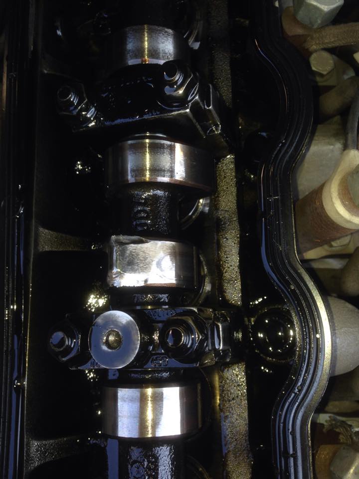

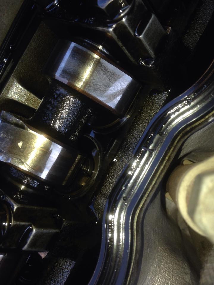

Колеги, който чуе цъкане, да сменя веднага! Е и аз чувах цъкане в продължение на 4 седмици, накрая чух изпукване и едно равномерно щракане. Вчера отворих капака на главата и какво да видя. Повдигач на 3-и цилиндър се е счупил отгоре, където се допира вала, и самата кобилица на въпросния повдигач изядена жестоко. И сега филма започва за мен.
