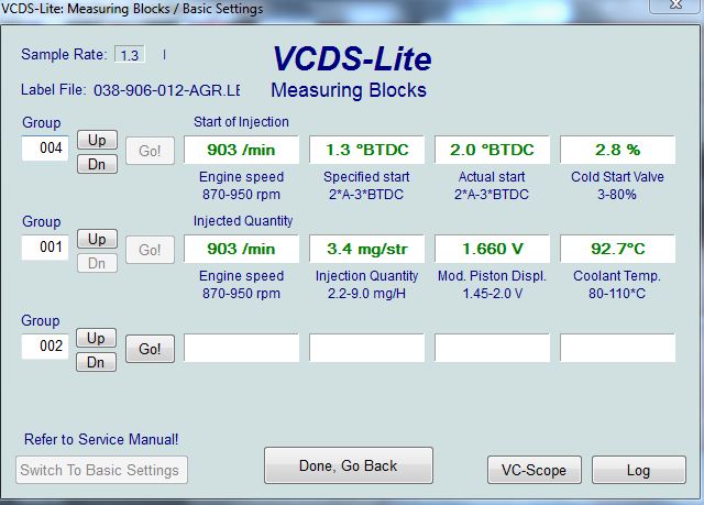

1,9 TDI AHF проблем с центровка на ГНП

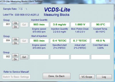

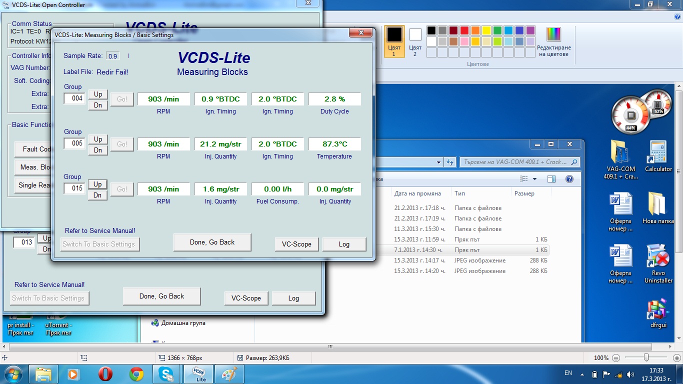

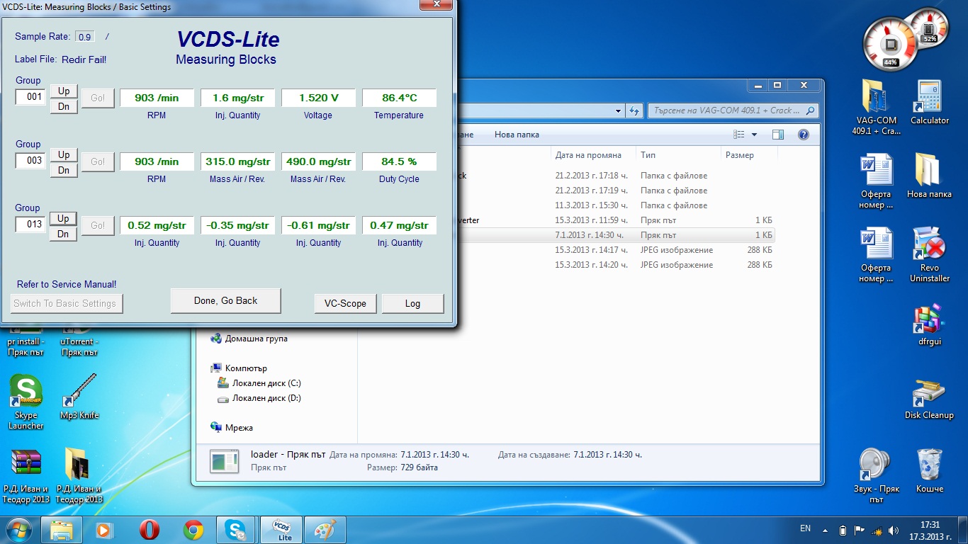

Здравейте да не отварям и аз нова тема. Имам 1 въпрос към вас. Може ли да се оправи моята центровка като местя помпата или може софтуерно чрез ваг-ком . Според тези снимки . Става въпрос за 1.9 TDI ASV

По-добре си я направи от помпата. :th_up

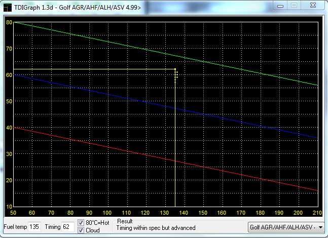

Zinoto
Мнения: 1889
Регистриран на: Чет 07 фев 2008 0:20
Re: 1,9 TDI AHF проблем с центровка на ГНП
Мнениеот Zinoto » Пон 11 фев 2013 13:23

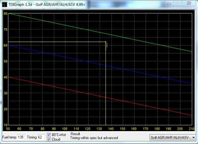

За твоя мотор е най-добре на синята линия.

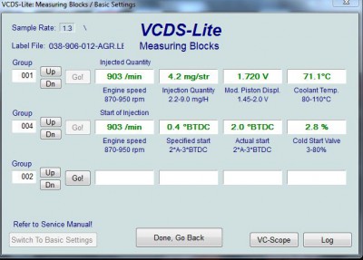

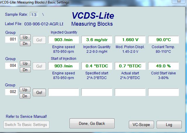

Ето днес след корекциите какво се получи . Така добре ли е ? Ако не какво още трябва да се направи.

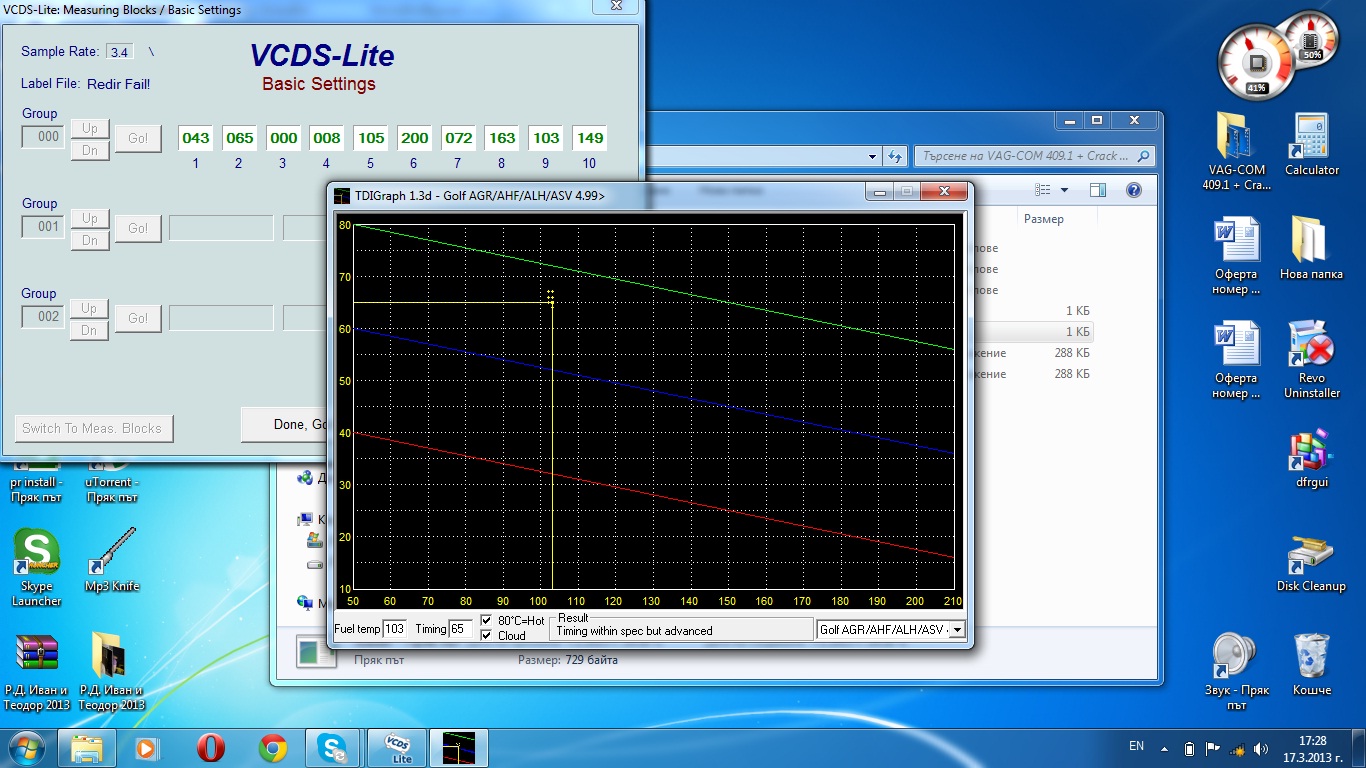

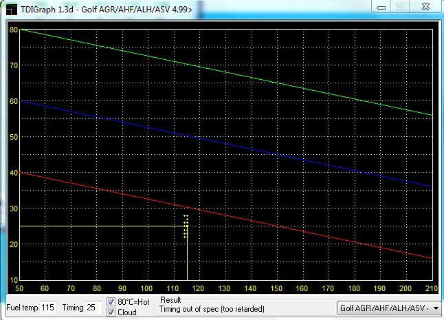

След малко игра с Adaptation се получи това . Тук се дигна малко fuel temp-a но падна Timinga за това питам как е най добре :?
Zinoto
Мнения: 1889
Мнениеот Zinoto » Вто 12 фев 2013 1:16

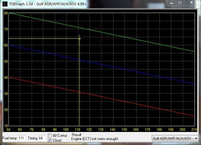

Изобщо не е добре, защо си вдигнал толкова много софтуерното предварение от Адапатация!?! Направи го на 0.7 BTDC е най-добре или го върни на фабричното 0.4 и по-нагоре ти писах да си най-близо до синята линия, така както е става ако си с AHF мотора, не че няма да върви и така, но нали си го правиш сам за да е най-оптимално.

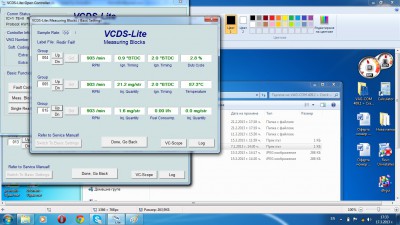

Някои ако може да каже нещо и за тази центровка.Благодаря предварително.

Струва ми се че трябва да върнеш малко че си в предварение-компа ти иска 0.9 градуса а ти си на 2.0 градуса.Нека по знаещите да кажат.Поздрави!!!
