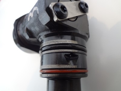

kiki1 написа:Значи на този мотор единстеното по скъпо нещо са помпа-дюзите в сравнение с предходния(с роторната помпа).За голямо съжаление колега,на теб ти се е струпало всичко наведнъж и е нормално да намразиш тоя мотор.За това като купувате такава кола,гледайте да не е от наша автокъща,че тук са страшни магьосници...Колега не бързай да купуваш нова глава,а пусни обява в раздел Купува и все ще изкочи някоя читава....и мой съвет - смени майстора на момента...Успех..
До сега съм прегледал точно 8 на брой цилиндрови глави положението е отчайващо всичките имат ръбове. И то ми пращаха от различни краища на БГ . По телефона като говорим всичко е наред казват ми "Аааа главата е читава от работещ двигател" като дойде и хоп ръбове като за световно. Тука не съм пускал обява но ще пусна може и да изкочи нещо не се знае :)
http://www.diesel-club.com/forum/viewto ... 131#p44258Колега виж тази-Дано да има по малък ръб.Както ти писах моята също имаше но смених само гумичките комплект.

Поръчах нова глава за 1480 лева.Смених майстора но проблемите при мен се задълбочават . Новия майстор казва че тези старите дюзи които си бяха на моя двигател не ставали защото имали и те ръб!!.Т.е ако сложим тези старите дюзи пак ще "хлопа" !. Приложих и снимки на самите дюзи. И какво се очертава една дюза в момента на БГ пазара струва 950 лева в Истанбул е за 450 (но ме е страх да са некачествено изпълнение).Не ми се вярва дюза втора употреба да няма ръб който се вижда на снимките. Но все пак ако намеря читави дюзи ще се радвам :(

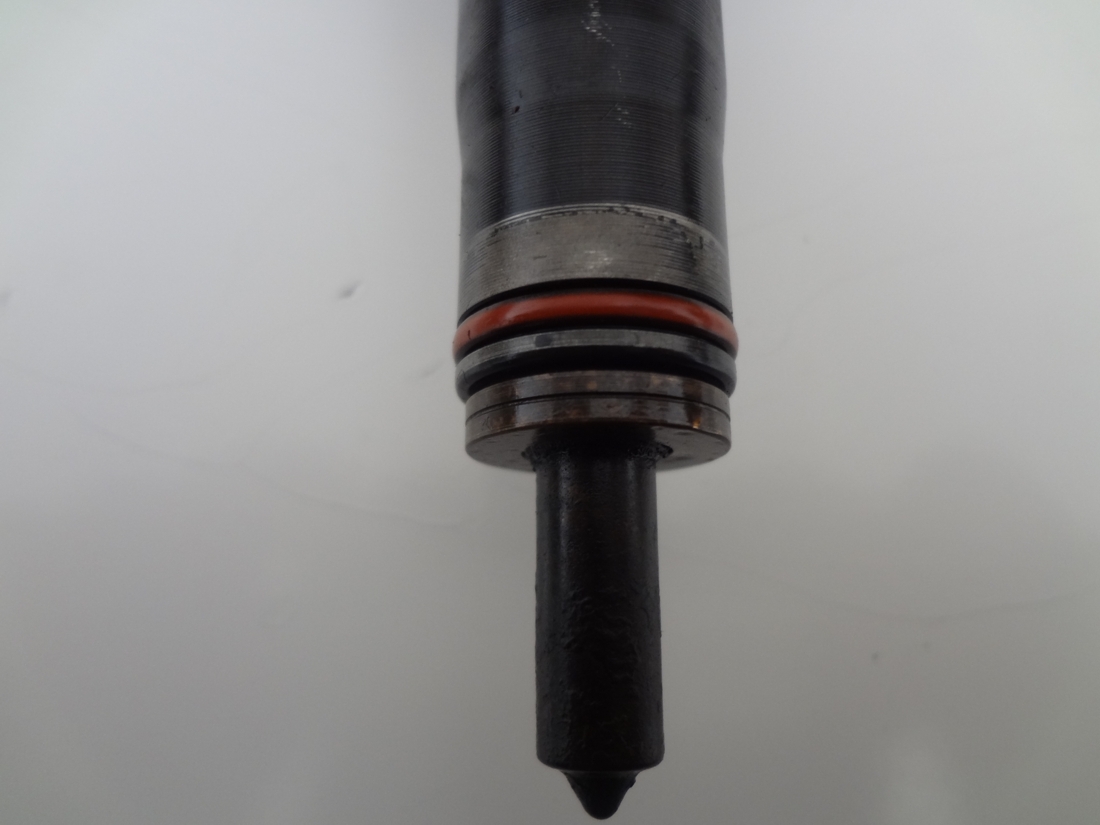

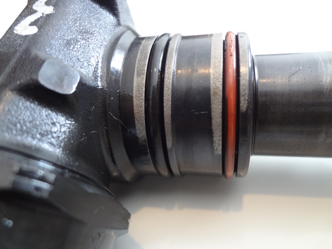

Възникват няколко въпроса - как може вместо да смени тия опръстени на дюзите, да набивате втулки ?
Не разбирам от дизели, но като гледам дюзите ти и не виждам някакъв особен проблем с тях. Имат леко шлифоване по периферията си, което не мисля, че е проблем. Майстора ти се е въодошевил и е набивал втулки като за ремонт на клапанни легла ли ?

Niksi ти го каза още в началото ,но ти предпочете да влезеш във някакъв филм. Отгоре на всичкото продължаваш. Лично аз съм сглабял 3 ПД , а съм и предлагал на още 2-ма колеги от Плевен, (Павликянов и Киро ) които коли са били със същият като твоя проблем, да си сменят О-пръстените с малко по-дебелостенни такива, като най-долният е от витон. Ако се беше вгледал, щеше да видиш, че главата е вкопана не срещу пръстените, а срещу металните бордове на дюзата. Просто трябваше да заоблиш ръбчетата със шкурка за да не се скъсат новите уплътнения при монтажа, и да райбероваш дъното, за да легне медната дифтунга плътно. (тя е отвърната и зашкурена предварително) . Стягаш (за предпочитане с нови болтове) и караш .

Бе и аз се чудя тия ръбове дето ги е имало в леглото на дюзата (немога да ги видя сега от снимката, сигурно щото е пипано и е фрезовано), та с малко смазка намазана по о-пръстените и по леглото, би следвало дюзата да влезе с леко наместване без да скъса новите уплатнения. Предполагам, че на 80% от кочините с тоя мотор има такива ръбци там.

А и колегата Dobromirski правилно казва да се зашкурят тия ръбове и е ок.
Аз и друго не разбирам за старите дюзи, като гледам са леко шлифовани в мястото на контакт с леглото от което следва, че ръбовете не са били толкова фрапиращи. НО немога да разбера, защо да не може да се използват тия дюзи за новата глава. Та какво пречи старите дюзи да се монтират. Поне според мене не би следвало да прецакат новата глава, невиждам как ще я прецакат.
