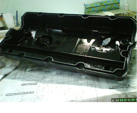

От долната страна на капака има още един по-малък, под който е отвора на капачката.

капака си има двойно дъно! дано се разбере нещо от снимката.на моя като си надуя с уста си циркулира свободно въздуха но и при мен си сълзи от отдушника и го праща в кулера!
