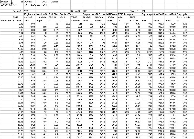

Преди малко включвах лаптопа, няма никаква записана грешка :D .
Направих дори Лог, на малко натоварване дава повече дебит от заданието (явно защото вее през дупката :D ) и турбото достига заданието за налягане. При високо натоварване налягане и дебит са под заданието, налягането на турбото стига максимум 1500 mBar :lol: .

milmar написа:Преди малко включвах лаптопа, няма никаква записана грешка :D .
Постни лога да го видим. Какви са процентите на N75? С тази дупка турбото се опитва да достигне исканото налягане,но голяма част от налягането излиза в атмосверата.МАП-а отчита 1500mbar ,а реално турбото се върти като за 2500mbar (примерно).Компа "не знае" за дупката "вижда" само ниското налягане и казва на N75 да надува яко.
При това положение има голяма вероятност да се износи силно турбината.

samo ra4na na zavoite написа:... има голяма вероятност да се износи силно турбината.
Направо има вероятност да отлети :D . Ще пусна лога след малко :) .

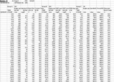

Ето го, има част от него и като картинка, ако има проблем с разчитането. Не съм пуснал 10-ти канал и няма данни за педала за газта, но през повечето време е на 100% :) .
Просто от този лог няма никакъв смисъл, пуснах го ей така за анализ както става когато има дупка в турбопътя!
LOG-01-001-003-011.xls
(32 KиБ) Свален 217 пъти

Колега извинявай,че не се уточних, направи лог след като си смениш мъркуча за да видиш дали всичко е наред.
Ама лога да не е като този в предния пост :deal
