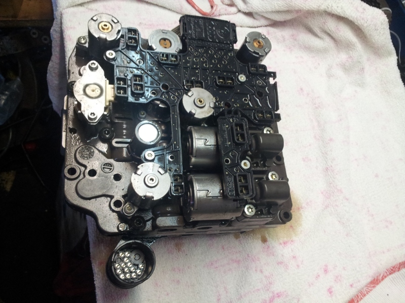

Re: Seat Altea 2.0tdi 140 код на мотора bkd,Проблем с дсг
Докато търсих service manual из нета , попаднах някъде на VW репорта за удължавана на гаранцията, но до колкото разбрах се отнася само за китайският пазар, дано имаш късмет.
Както ти казах и на лични , проблема ти е в N216 или N371.

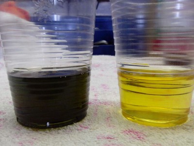

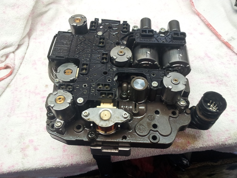

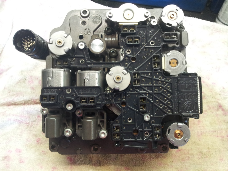

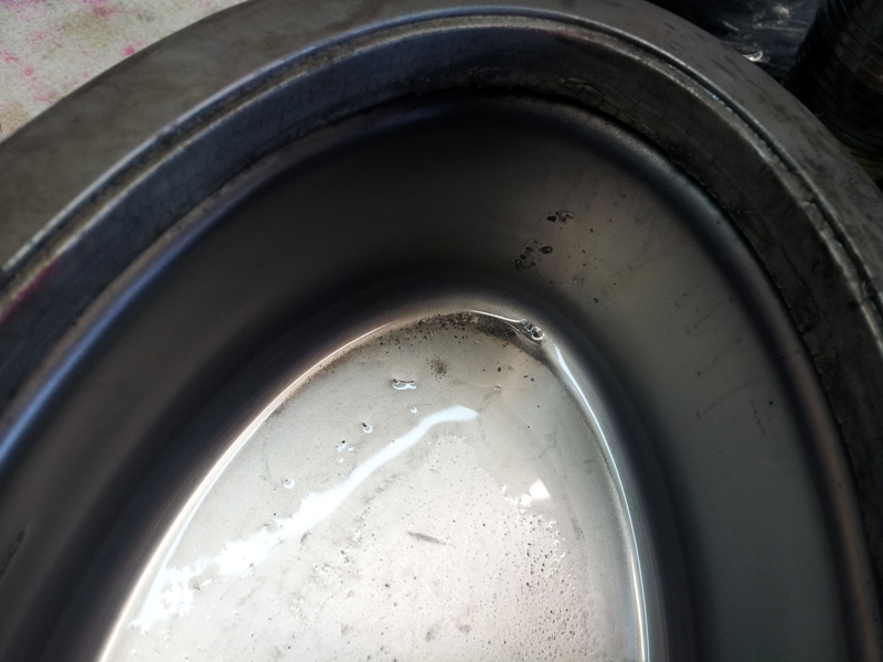

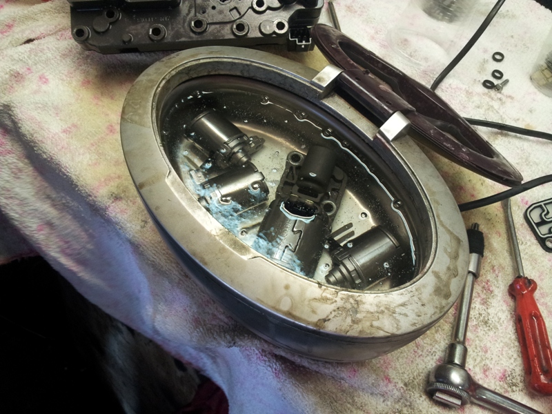

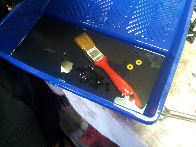

След седем месечно ходене по мъките,най-накрая моя проблем беше решен днес.Човека който реши моя голям проблем се казва Мишо(от ГОРУБЛЯНЕ ),както го знаят хората от Ауди форума.Ходих тези месеци къде ли не,от Сеат аутотехника,през хора от Реебърково, който оправят мултитроници и др автоматични кутий,до Порше запад които ми смениха маслото и филтъра ,срещу скромната сума от 350 лв но преблема не се реши.След уговорка с Мишо преди 2 месеца дойде и моя ред днес.Направихме пълна диагностика на dsg но както и досега навсякъде не намерихме записани грешки.Мишо предложи преди да отваряме кутията да свалим и отворим мехатроника и да видим там наред ли е всичко.Речено-сторено.След като беше свалена мехатрониката и разглобена на всички съставни части(а те бяха МНОГО,МНОГО)клапани,буталца семеринги пулчета болчета и всякъква друга малка гад,която Ханс е измислил.Всичко бе щателно почистено в ултразвукова вана и не искам да ви казвам каво остана във ваната след изваждането на клапаните от нея.След като всичко бе почистено и зглобено, го върнахме на мястото му.Дойде време да сменим отново маслото което беше сменяно от порше запад преди 8000км и Ооо чудо филтъра който извадихме НЕ Е ОРИГИНАЛЕН липсваха всякъкви щампи и надписи които да покажат оригиналния продукт на ауди и фолксваген.Какви ли части и от къде ги взимат щом не са оригиналните?Источихме маслото и го събрахме в прозрачна туба и ОООО пак чудо маслото с цвят на кока кола или на хубав бърбън.Отварям новото масло и какво да видя цвета му като лимонада и мирише на нещо като сладникава но не неприятна миризма а източеното смърди на загорял тиган.Констатация маслото не е сменено?Какво ли са си казали тоя пък иска маслото да му сменяме на толкова малко километри ,я да слогим еди евтин филтър и да приберем 350 лева щом сам се натиска?След като беше сменено и маслото истичихме точно 6 литра,дойде ред на адаптация на кутията и тест по Цариградско шосе и ооо чудо за пореден път,няма и помен от моя проблем.От всичките притеснения през които минах за смяна на мехатроник за 3600лв-добре че не можех да си го позволя(АУТОТЕХНИКА) смяна на масло за 350лв(ПОРШЕ ЗАПАД)най-накрая притесненията ми престанаха срещу една скромна сума която можеш да изхарчиш за 2 стека цигари и еди 12 часов ден проблема изчезна
,благодарение на един наистина рабиращ и грамотен интелигентен човек а именно МИШО.Шапка ти свалям и искрено ти благодаря.И накрая малко снимки от операцията.Приближете снимките на ултразвуковата ваничка и ще видите какво падна от клапаните.Успех на всички които имате някъкви проблеми с автоматиците.За мен човека вече е само един.
Ето и снимките.

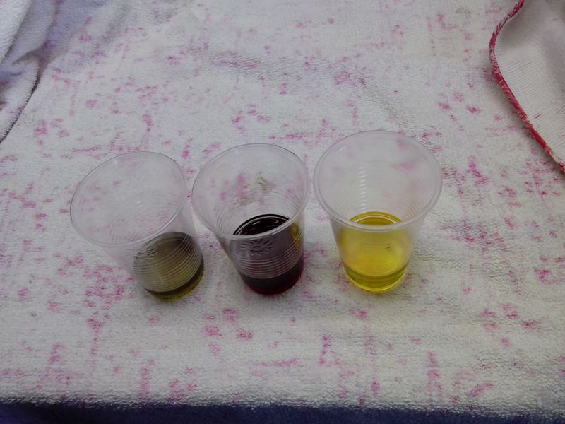

Тъмното масло би трябвало да е сменено в порше запад,светлото е новото,а малко по тъмното е сменено на дсг преди няколко дни?
Ако сега източиш малко от маслото , ще видиш, че е със същият тъмен цвят.
Оцветява се от изгорялото феродо на съединителите.
