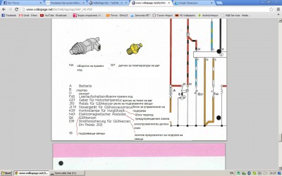

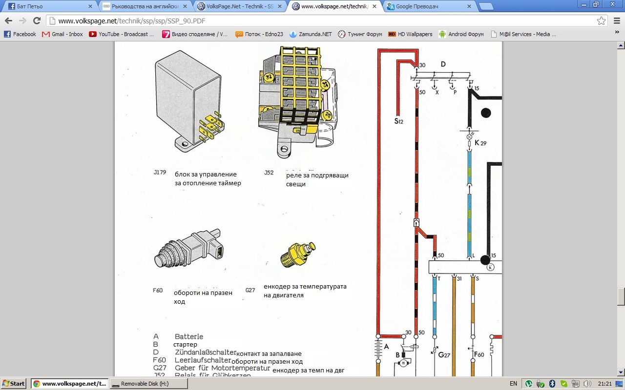

Намерих това PDF-че http://www.volkspage.net/technik/ssp/ssp/SSP_90.PDF , на последните 2 странички има директно схема и рисунка на същото реле като моето и управлението.
Този сайт е много полезен за всичко що е VAG - http://www.volkspage.net/technik/ssp/index_eng.php/
Благодарение на колегата manoff от Ауди форума
Не разбирам немски език, и тъй като бях много удовлетворен от сайтчето не ми се търсеха речници та използвах подръчния преводач на гугъл, затова ме извинете за един два безмислени превода.
