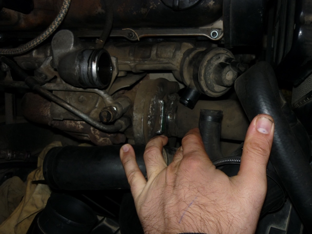

Днес с колегата milmar :bowdown поразбутахме карантиите на Аудито. Установихме че клапана в горещата част не е бил много запекъл, но някой който си мисли че разбира е натегнал шпилчицата до последно, като не е разсъдил че така ограничава клапана за изгорелите газове в напълно отворено положение, и ограничава работата на уестгейта. :063:
И се е получавала схемата - клапана отворен, турбинта надува , пренадува минава 1.1 бара клапана за свръхвисоко пуска излишния въздух и това се повтаря като цикъл.
Развихме шпилката допоследно и я навих 2 оборота, качих се тествах - турбото не се включи. Значи всичко работи както си трябва. Навих го още 5 оборота и сега стига 1 бар и много леко започва да спада. След малко каране ще усетя дали ще трябва да го развия или развия и колко още.

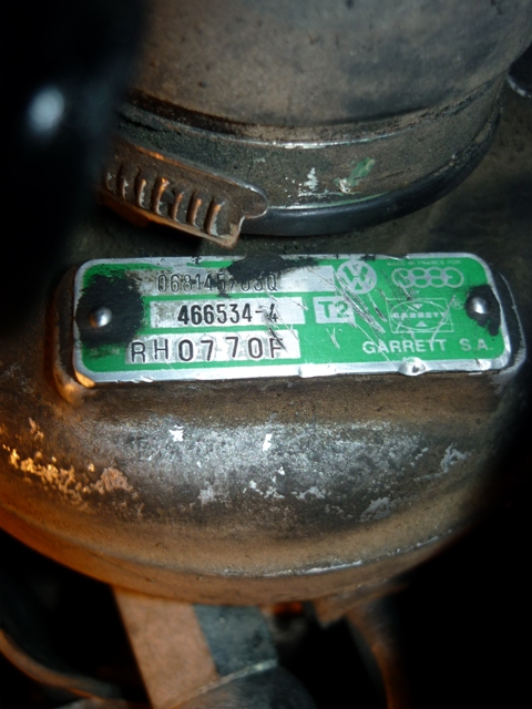

Снимка на турбинката Garett T2

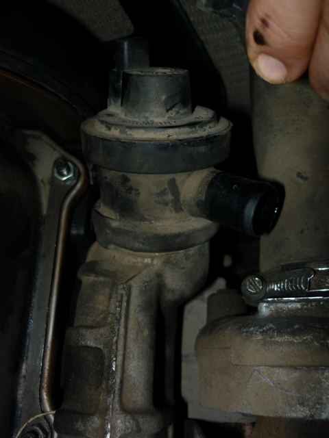

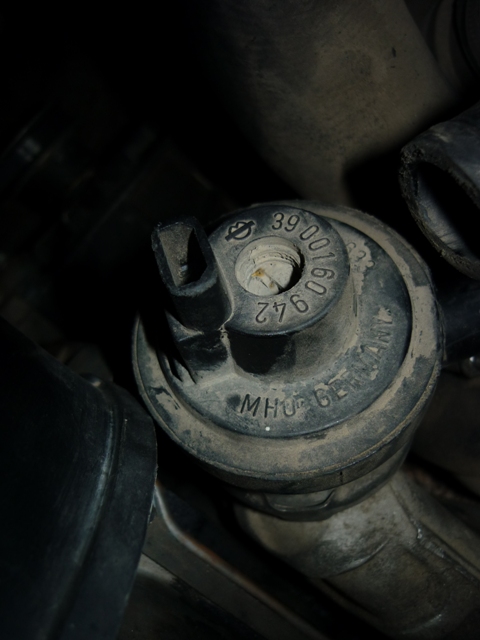

Снимка на това, което нарекохме - клапан за свръх налягане
Функцицията на този клапан е ако турбото направи налягане над 1 бар , той да го изпусне и да разтовари турбината ли, или се лъжа ? Вижда се, че е монтиран на смукателния колектор, и щуцера му се свързва чрез маркуч към въздушния филтър, налягането което изпуска го изпраща във филтъра. Каква е точната работа, която върши това нещо ? Идентичен ли е с блоу оф клапана ?Този клапан ако винаги изпуска налягането на 1 бар, значи ли че ако го махна турбината ще може да надува на по- голямо налягане ?
