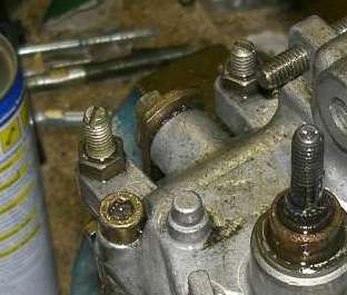

Т.е. самата планка не мърда , а се свива и отпуска пружинката . Ще видиш отгоре две шпилки с контрагайки ,пускам ти две снимки от нета , да се ориентираш кои

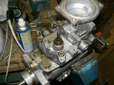

а сега и самите шпилки , не се плаши ,достъпа е лесен :biggrin тук ти показвам снимка на разглобено ГНП от нета
снимка на шпилките 2.jpg (13.72 KиБ) Видяна 1659 пъти
Сега охлаби отдясно контрагайката и развий малко шпилката , законтри леко и пак пробай :th_up

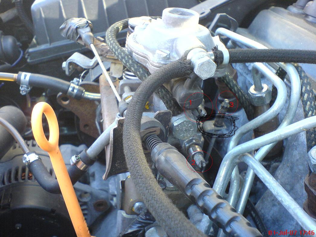

vvveno 19td написа:колега ако говориш за тая планка дето е закрепена за винт 3 ,тя не се мърда и е здраво закрепена
:exclaim :exclaim Точно тя е важна за тези обороти ! Онези шпилки ,дето ти ги показах ограничават мин и макс на оборотите на празен ход .Тая планка трябва да има ход ! Ако си я блокирал със шпилките - никога няма да можеш да си докараш оборотите. Поиграй си малко там охлаби ги и двете и ги регулирай, направи така,че да има ход планката и като дръпнеш аванса ,да се покачат оборотите :th_up а след като върнеш аванса- да не падат под 800об. финото регулиране на оборотите става именно от винт три - с него ще докараш желаните обороти на топъл мотор ( 900-950 прим).Успех :th_up Ако има нещо друго - смело питай :smile аз ако не мога и не зная, друг ще ти помогне :biggrin :th_up

колега аз ти говорех за тая планка на снимката че не се движи а другата дето е хванато жилото на авансатора си се движи свободно кота го дръпна авансатора

Точно тя ! Онези шпилки я ограничават да "мърда" в определен диапазон ! Тя не трябва да е блокирана !! Като дръпнеш авансатора в купето, от своя страна се повлича и винт номер 3 - той пък -> тази планка и мотора вдига обороти.
Виж накъде се "мъчи" да мръдне планката ,при дърпане на авансатора ( поразвии шпилките да има ход) Аз отначало ти казах дясната , но ще излезе май лявата ( :redface просто отдавна не ми се е налагало да пипам там и съм позабравил :redface ).То ще си покаже :th_up и докато не се вдигнат оборотите на желаното - ще охлабваш нея шпилка :th_up

Стегнах малко болта за цикловота порция от снимката. Сега оборотите са ниски. Трябва ли да ги вдигна на 900? Ако ги вдихна какъв ще е ефекта за разхода тези 900 оборота, или те са само за ПХ?
