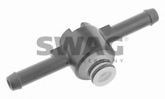

Колеги, гледах доста видеа в интернет и според мен ми е счупен този Въздушен клапан май се нарича, който съединява двата маркуяа за топла нафта, някой може ли да каже от къде да го закупя.

В магазин за авто части!
От 12 до 30лв,понякога се предлага и заедно с горивният филтър.

Колеги, оказа се че се е счупил "клапан, въздушен филтър", който е върху горивния филтър ( виж на снимката .
Имам няколко въпроса:
Новия филтър трябва да се напълни с дизел, доколкото разбрах от други колеги и познати.
1.От къде да го напълня - от горе или може и от капачката, която се навива най долу.
2. Колко дизел ще трябва да да се напълни? горе долу?
3. Тази капачка най-долу трябва да е затегната добре, нали ?
Ако имате други съвети, отностно подмяната ще съм благодарен да споделите.

Долната капачка трябва да е затегната. Наливаш дизел отгоре през този клапан - между 300 и 500 грама, нареждаш маркучите и палиш
Re: Голф 4 1.9 TDI проблем с паленето - горивен филтър
Благодаря, Колега, смених филтъра и тази пластмасовата джаджа, и нейните О пръстени и пак от пластмасовата джаджа капе от някъде. Поне пали сега и ще я карам в сервиз някой да знае защо може да капе от там?
Колеги, оказа се този теч, че е от този пластмасов клапан. Уж чисто нов купих пак тече, просо трябва да се намери намери точния и да имаш късмет да стане. Благодаря на всички за отзивчивостта.

Аз по едно време ги бях омразил
И си сложих един от Голф 2 , а на мястото на клапанчето-тръбичка 6мм . Е вече там проблем- няма ! Инак си има и полза от този клапан, в студено време ( стига да е здрав де) циркулира "подгрята" от самата работа на ГНП-ето, топла нафта, през самия филтър.
И си сложих един от Голф 2 , а на мястото на клапанчето-тръбичка 6мм . Е вече там проблем- няма ! Инак си има и полза от този клапан, в студено време ( стига да е здрав де) циркулира "подгрята" от самата работа на ГНП-ето, топла нафта, през самия филтър.-

Колега Николо В,не се мъчи с този клапан,вземи си филтър от голф 2 без клапан и сложи пред филтъра възвратен клапан за да не връща нафта към резервоара и си готов.Когато имаш възможност разкачи маркучите от филтъра до резервоара и продухай с компресор системата от запушване,с най-простия филтър въздуха изчезва.Колата си пали от раз и върви.
