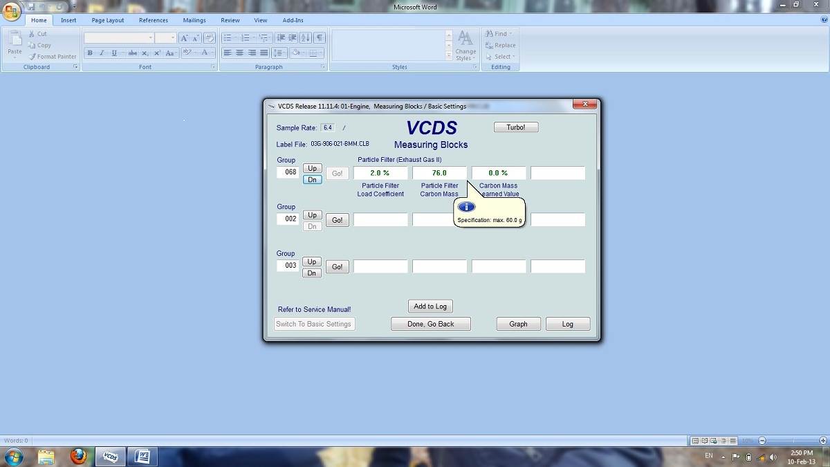

Колеги преди малко си правех малко диагностика на колата. Метнах едно око на ДПФ филтъра. Показва ми, че е натоварен/пълен на 2% което радва окото. Обаче се загледах в едно число... да се притеснявам ли? Гледам, че показва максимума 60 гр. :yahoo_09

ако това е твоята стоиност 76 дпф ти отива към боклука тоест заминал си е :icon_cry

Е как тогава си прави регенерация? Преди 2-3 седмици беше на 4%, а сега е паднало на 2% :yahoo_09 Последна регенерация е била преди 200 км. Преди 2-3 седмици като гледах показваше, че е правил реген преди 300 км. Тотално се омотах... Като прочетох чуждите форуми намерих инфо, че на канал 076, ако мине 40% почва принудителна регенерация. И ако не пада под нея вече става лошо. Това което постнах е на канал 068. А и също като гледам в скоби има следните знаци на различните канали: Exhaust Gas I или II или III или IV
:gruebel
В краен случай, ако се наложи смяна... какво ме очаква? Основно от към кеш. Колко е скъп? Само в VW ли могат да го сменят? Пълното премахване нещо не ми се нрави ама...

това са сажди те не могат да се регенерират натрупват се със времето просто дпф запо4ва да се регенерира по-4есто,ами отиваш избушват го взимаш към 200лв добавяш още 300 и ти правят и 4ип и софт премаxване на дпф-а,общо 500лв и колата ти запо4ва да върви и да гори по-малко :icon_biggrin
