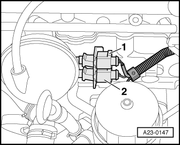

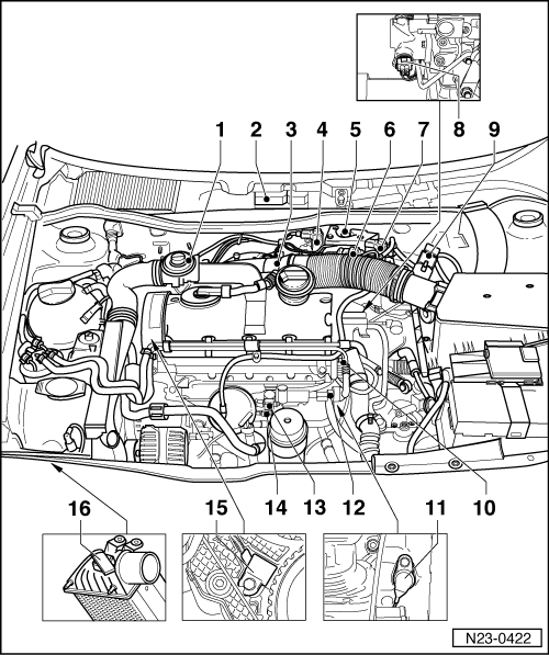

Ако може някой да постне схема(примерно от Аутодата) или снимка,къде точно се намира,че това което гледам зад охладителя на маслото няма букси,ами директно влиза кабела в него и се захваща за блока с един болт :bowdown .
Varbanov
Мнения: 76
Регистриран на: Пет 07 сеп 2012 12:42
Автомобил: Audi
Двигател: AEL
Re: Bora ASZ 2002 върти по-дълго от нормалното докато запали
Мнениеот Varbanov » Пон 25 мар 2013 20:13
поз.14
номер 2

Позиция 14 на горната и 2 на долната не са ли едно и също нещо,а именно буксата,датчика доколкото разбирам,а и гледам на моя двигател е позиция 11 на горната графика...или бъркам.
Благодаря за вниманието и отделеното време Върбанов :th_up
Varbanov
Мнения: 76
Автомобил: Audi
Двигател: AEL
Мнениеот Varbanov » Пон 25 мар 2013 20:28
Точно така. Никъде не бъркаш. Разкачи я. Напръскай я с контактен спрей. Изтрий грешката и покарай малко да видиш дали с появяа пак.
