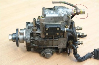

имаш предвид,щуцера на ГНП-то.от който излиза излишното гориво?
tekowar
Мнения: 63
Регистриран на: Съб 12 сеп 2009 20:06
Местоположение: Харманли
Re: датчик за температурата на горивото на 1з 1.9 тди
Мнениеот tekowar » Вто 27 авг 2013 20:01
Имам предвид е тоя клапан.
По-старите ТДИ-та имат цедка на клапана, по-новите не.
Ако няма добра циркулация на горивото температурата се качва доста.

има цедка и при този клапан,видях я след като изчистих всичката смрад от вътре.имаше гъста чернилка сега не съм мерил Т на нафтата,утре ще тествам и ще видя за какво иде реч.
п.п благодаря на всички за съветите :beer :love.vwclub
ето и резултата от почистването на клапана за обратната нафта :th_up
Т на антифриза 85.5гр
Т на въздуха 32 гр
Т на нафта 44 гр.
проблема е решен.
