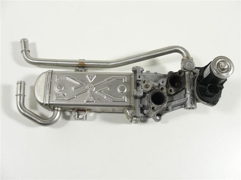

Re: Passat 7 1.6TDI common rail - проблем
Ми темата с губенето на антифриз си е все така детската болест на този мотор.За намаляване на азотните емисии евро 5 нормата изисква газовете които се връщат за доизгаряне(ЕГР клапан) да се охлаждат . Та охлаждането става от антифриза на мотора. Как да го като вземеш да охлаждаш нещо с огромна температура и тн... и има няма 30-50 хил. км и протича , този прословит радиатор на ЕГР (AGR). На повечето още гаранционно са им ги сменили радиаторчетата , но проблема май е контруктивен и си идва отново и отново и трябва да наливаш честичко като протече
Ей за тази хуваба част става дума... май е към 250 Евро, знам и че смяната е тегава ,че е заврян този охладител някъде, но това не съм го виждал сам иначе има безброй теми в немските сайтове за този тегав проблем, моторчето си върви иначе ма тая псевдо екология ....ма са чудя не може ли да се се затапи и толкова. В България поне става ...
Това на голф 5-цата ми го имаше и винаги доливах по мъничко. Накрая хванах и го изкубнах цялото, заедно с егр клапана и куп вакуумни маркучета и вече нямам никакво губене на антифриз.
