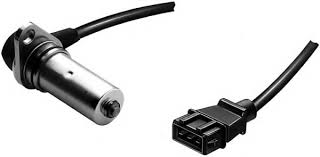

Мнениеот WesT_Pz » Сря 04 юни 2014 17:24
Колеги пак проблеми с печката,но този път наблюдавах повече какво става с нея .Когато температурите паднат започва проблема с гасненето вече от 2 месеца г/д го няма но сега при високи обороти 3-4 хил. като съм натиснал газта колата изгасва в движение и не пали докато не върна ключа и пак го дам на контакт,в същия момент лампата за подгряването почва да мига.Засега при 1 майстор съм ходил но тъй като не показа проблема пред него той даде диагноза ГНП ,но не на 100%. Мнения ?

Мнениеот adziski » Чет 05 юни 2014 1:00
Импулсен датчик можеби? Към 65-80лв е нов.

Мнениеот WesT_Pz » Чет 05 юни 2014 11:03
Г/д къде се намира този датчик ?

Re: Голф 3 1994 г. 1.9 90 коня - гасне 10 сек след палене
Мнениеот adziski » Чет 05 юни 2014 11:18
