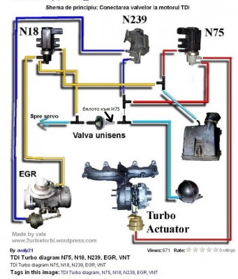

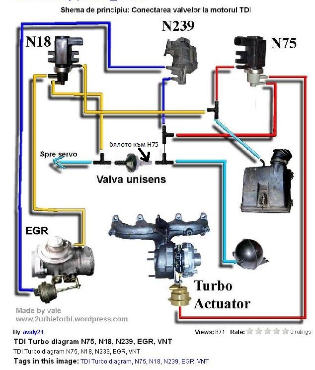

Точно това ме интересува дали е вредно за колата.И за какво точно служи тоя маркуч. Виждам че е вързан за EGR клапана,но каква му е работата.

Мнениеот novatora » Вто 25 мар 2014 16:11
Колега аз днес извадих моя но пасат б5.5 1.9 tdi avf 131 hp и го затапих и колата умря. Егр не ми е затапен и ограничен софтуерно. Аз и нямам проблеми с него само за проба го извадих. При голфа може да не оказва влияние но при мен да. Оп но аз забравих да затапя самия клапан отгоре. Това може да е повлияло.

Мнениеот novatora » Пет 11 апр 2014 11:12
Ето го клапанчето

Мнениеот qoce » Пет 11 апр 2014 17:34
Благодаря колега,ще го сменя,но се питам дали ще има по добър вървеж..Щото клапанчето пропуска от едната страна.
