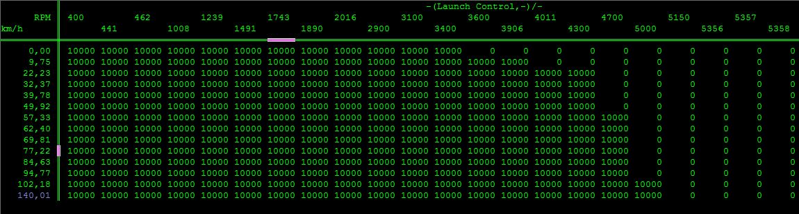

Първите две клипчета, както и вторите две са абсолютно еднакви. В смисел за да се постигне резултатът който се вижда на клипчетата е нужно да се променят едни и същи неща. Ограничителят е обороти спрямо скорост. Ефекта, ефекта е голям ако се настрой както трябва или:
При скорост 40км ограничител до 2800об/мин
При скорост 70км ограничител до 3000об/мин
При скорост 120км ограничител до 3700об/мин
При скорост над 140км ограничител до 4500об/мин
Това са примерни параметри много близки до идеалните, просто с различните СетЪпи картата се настройва различно.
Правят се тези ограничения за да НЕ пускаш педала на газта при превключване. Пробвал съм хиляди варианти на моята кола и този е най-ефективен.
Ето и примерна карта с която се постига ефекта LC

Да вреди, със сигурност вреди на тампоните на двигателя, предполагам че и с ролките и ремъците е така. Вероятно не му е приятно и на двигателя това рязко прекъсване. Но едва ли има някой на който му се е строшило нещо от това.
Колкото до ефекта, такъв няма, освен ако не се настрой с цел да се използва САМО за стартове.

valiosport написа:Тука имам един познат с помпа-дюза с такова нещо, но не знам има ли полза, освен че му ограничава оборотите... Според мен е по-добре ако има как да се премести фабричния прекъсвач, който на 1.9 помпа-дюзите е на 5500, например на 4500, преди червения сектор. Това е по-добрия вариант според мен, а за по-добър старт сликове отпред
С помощта на картата с която се "прави" LCто може да си променяш прекъсвача когато,където и както си поискаш.
