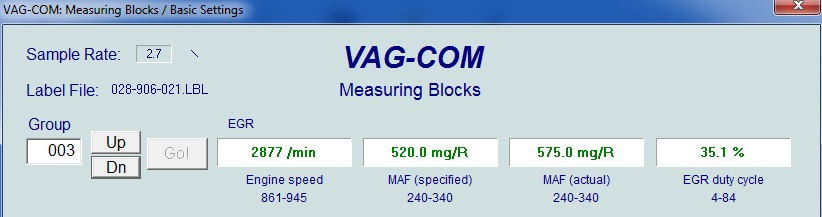

Мнениеот nebeto » Вто 22 апр 2014 12:46
тези стойности как ви се струват.На 4та предавка.
