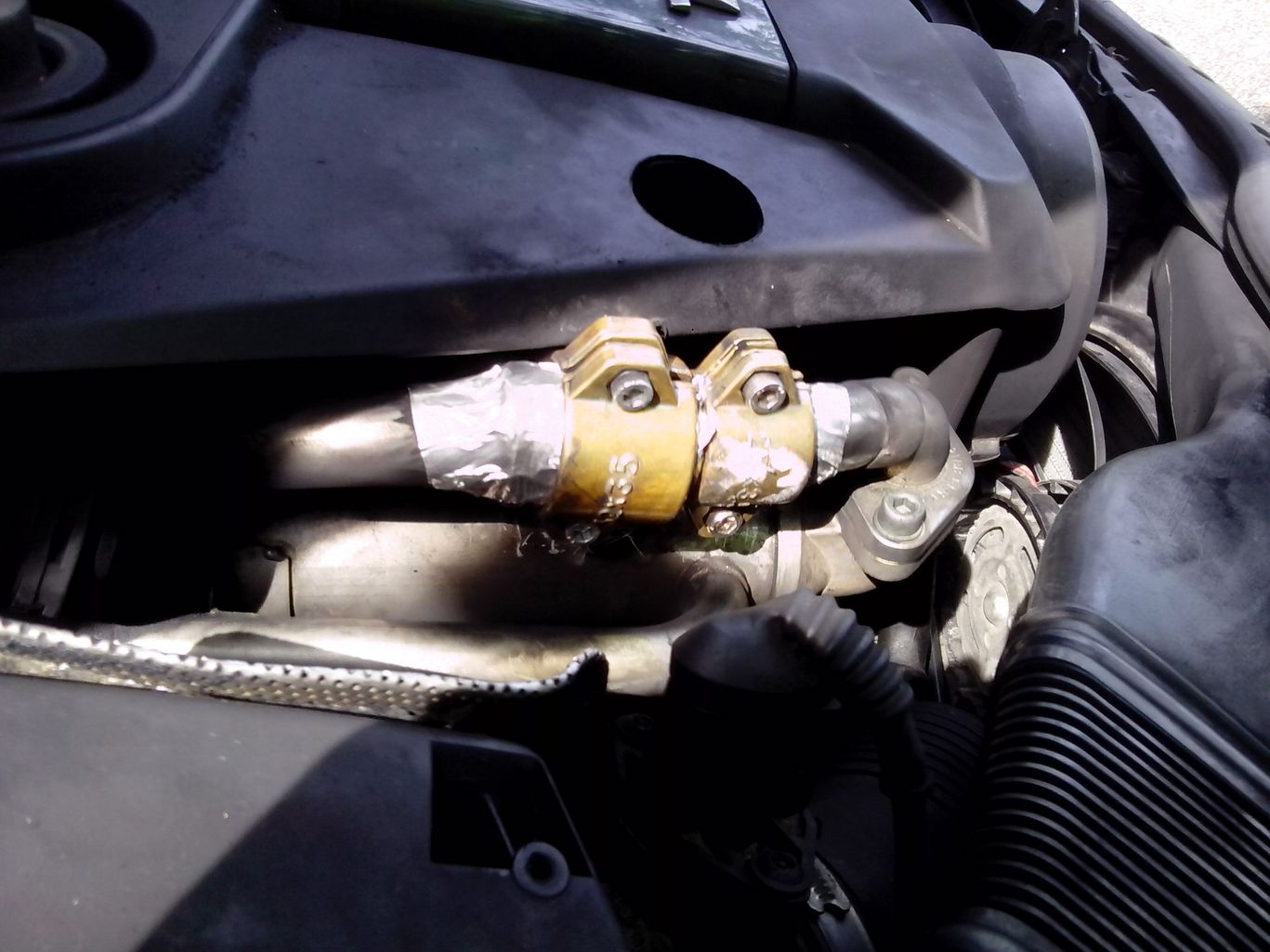

Направих експеримента, студена запали трудно, не тресеше. Направих 1 кръгче за да загрее, когато достигна работна температура започна да тресе и трака на място. Извадих тръбичката , нищо не се промени. Изключих и опитах да запаля отново, запали още по-трудно от когато е студена. Преди палеше от раз.
P.S
Как се казва тръбата от снимката ? Скъсана е, възможно ли е проблемите ми да са от нея? Мога, ли да си я сменя сам? С тази тръба трябва,ли да взема гарнитура? Благодаря
P.S

Предполагам, че ако я закачиш на диагностика ще ти показва порция на горивото под 0,3 л. Проблема идва от там. Когато колата е студена, обогатителя подава повече гориво и мотора работи добре. Като загрее обаче, порцията намалява. Трябва да е 0,6 л./ч., но ако я закачиш, ще видиш ,че е под тази стойност. Не знам обаче защо се получава така. Това от снимката не съм сигурен какво е. Прилича ми на нещо преправяно, но си мисля, че е връзката от изпускателните колектори към ЕГР, който ги прекарва за повторно изгаряне. Не би трябвало да има нещо общо с проблема ти.
