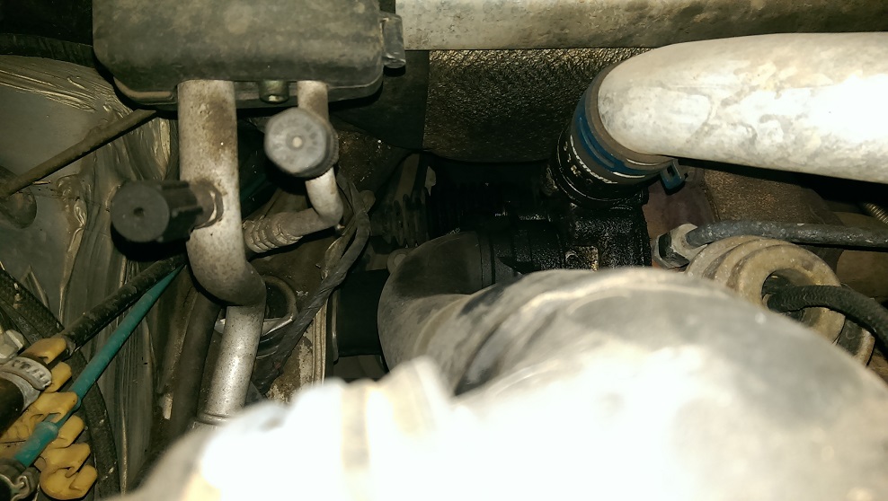

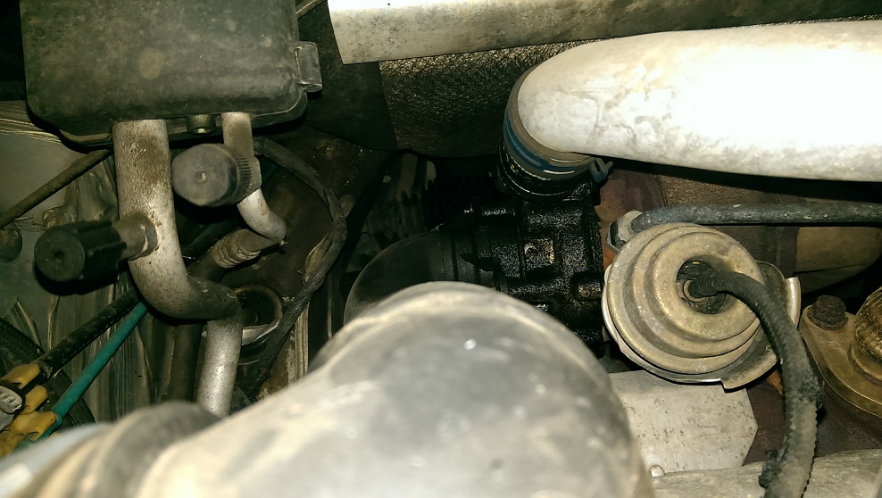

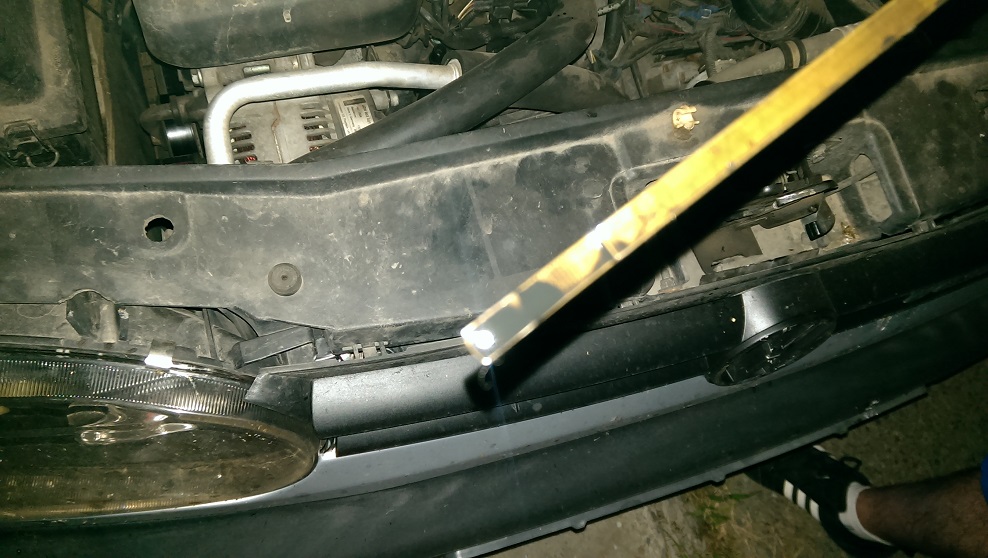

Така, това цъкане което трябваше да се чуе при даване на контакт, се чува.
Обаче забелязах, че имам и загуба на масло. Прегледах я отдолу и няма течове, но имам доста ламарини, които изолират и кора под двигателя също и може, ако има теч да е върху кората. Направих снимки, къде има масло.
Около турбото има, но там знам, че е нормално ,но ми се видя и под самите тръби, които влизат в охлюва.
Възможно ли е ако маслото е под нормата да не иска да запали като защитен механизъм ?
НА една от снимките съм снимал и щеката за масло.
