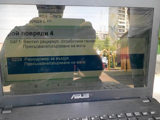

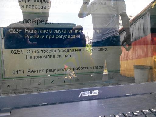

Днес след закачане на диагностика колата имаше 4 грешки
1. 023F налягане на смукателния колектор, разлики при регулирането
2. 02Е5 спирачен превключвател/предпазен изключвател спирачен, неприемлив сигнал
3. 04F1 вентил рециркулация отработени газове, прекъсване/свързване на маса
4. 0229 разходомер за въздух, прекъсване/свързване на маса
от всички грешки само тази за спирачките не се трие.
Компа е от голф 3, някъде бях чел за проблеми като се сложи еку от фолксваген на ауди, че се получаваше проблем със прекъсвача на спирачките, но аз го слагам на пасат. На друго място бях чел за екутата на фолксваген, че имали разлики преди и след 94г маи беше, но проблема май беше свързан с подгревните свещи.

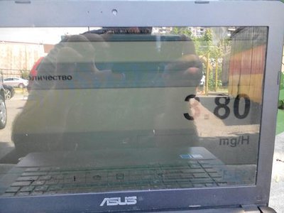

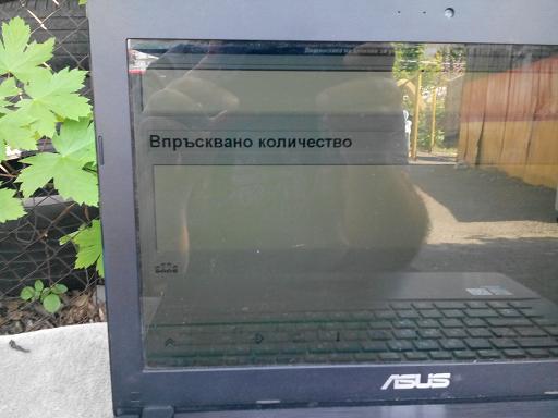

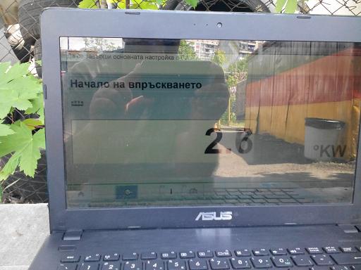

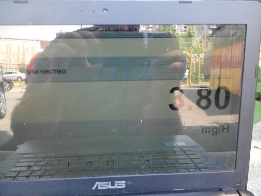

По долу прилагам снимки на горивото начало на впръскване дава 2,6 2,7 2,8 KW
повече се задържа на 2.6 KW.
На впръскано количество ми дава 3,80 mg/H
От както съм сложил това еку не съм пипал нищо като егер, дебитомер и се чудя защо набива такива грешки, дали заради екуто, че не е нейното си?
Относно горивото трябва ли да се вдигне?
