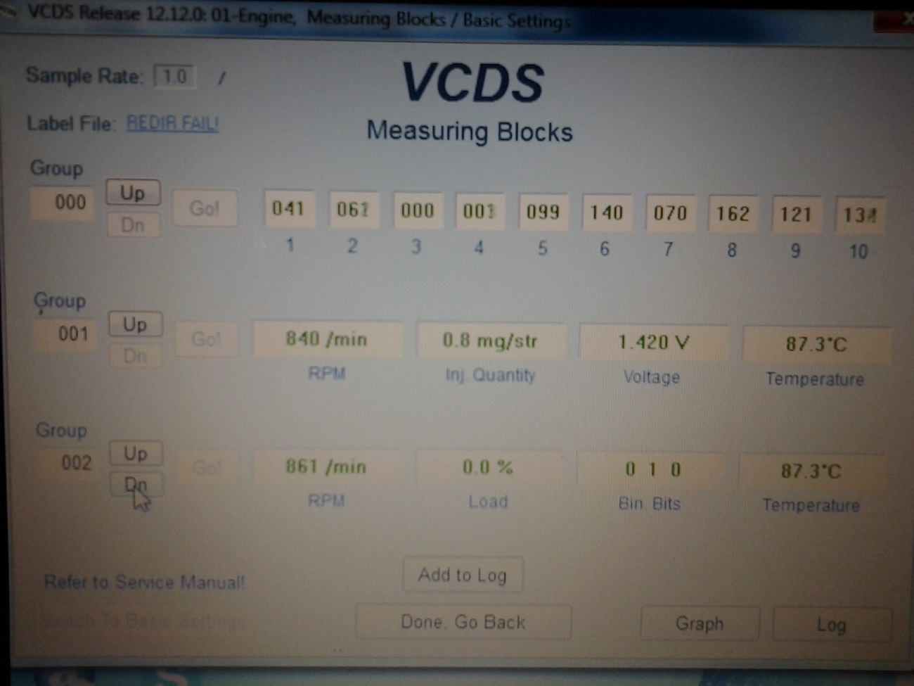

Вчера гледах графиката на моя афн и беше под червената линия. Пали мн добре и при студен и при топъл мотор, както и в студено време сутрин. Какво е довело помпата да е на закъснение? и трябва ли да го докарам м/у синя и зелена линия.
Ако ми обясните къде във ваг ком да видя и коригирам мг на IQ стъпка по стъпка много ще съм благодарен. С местене на главата на помпата ще я докарам приблизително. От там с ваг ком как? къде се гледа дали е на автоматичен или механичен режим?

Милиграмите ти са много малко под 1 това трябва да го промениш, но според мен от главата е достатъчно и по ефективно. Предполагам обаче че някой я е бутал за да пали по добре ,ако увеличиш милиграмите и върнеш центровката, мобе и да имаш проблем с студения старт. Като заредш вага още в началния прозорец, кхдето ти изписва основната информация, виж кой кодинг пише ! Ако е 0001 е автомат ако е 0002 е механична !

КАто увелича мг на колко да гледам да станат оборотите, мисля, че четох някъде, че е нормално да са 903 об/мин. Вярно ли е? А мг 2.8 ли трябва да са или си зависи от центровката на ГНП?

Минималните милиграми са 1, тогава помпата ще прави най-голяма смес , ще върви повече и ще гори една идея повече. Стандартно са между 2.8 до към 3.8! Над 3.8 ще е пълен мъртвец ! Избора си е твой! 903 оборота е нормално и там си има граници. в вага ги пише под прозореца за оборотите!

На Пасат оборотите са 840 и на 1 мг. няма начин да не тресе.

Значи при 1мг пръскана нафта колата ще върви по-добре от колкото при 3мг?

С тези милиграми ще дъвче на празен ход, бутни ги с адаптация поне на 2 мг, ако може, ако не с местене на плочката. Секретният болт ако не е ликуван вземи евтин камък и го набии внимателно и така ще го лашнеш. Не е задължително да взимаш гарнитури ако не тече помпата.

Впръсканата нафта не е нито 1 мг. нито 3 мг., само че за да поддържа оборотите компютъра мести ексцентрика в помпата, когато е мръдната главата на помпата, с по-малко завъртане на ексцентрика се държат оборотите и съответно се променят показанията.

Така си е, но защо се получава на под 1 и нещо да не е добре празния ход. Не би трябвало да е така, но така се получава.
Може би малкия ход с ниско напрежение не му понася.

на афн 2.2 - 2.4 мг добре ли е колеги, по-лесно пали сега и не пуши на икарус

Между 2 и 3 е добре.
