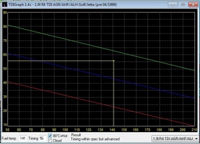

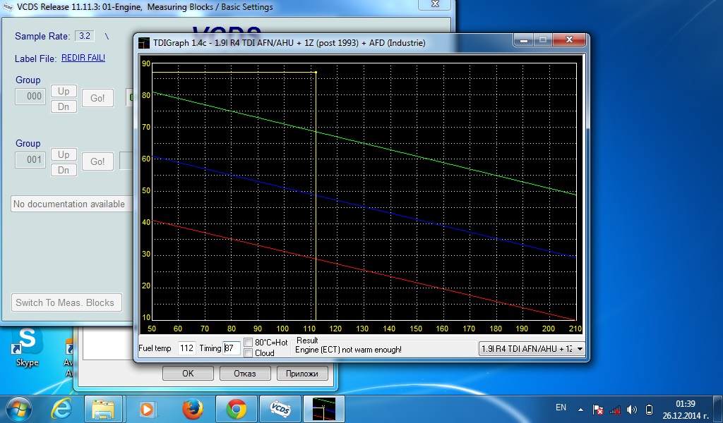

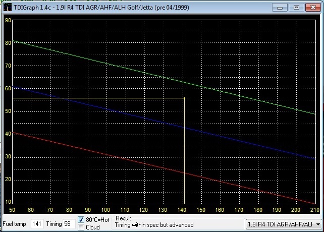

от известно време взе да пуши днес я закачих и проверих центровката милиграмите играят 3.0 3.2 обаче авансатора показваше 25-28% а преди беше 2.8 % на какво се дължи това ?

Закачи я пак и да е добре загряла, понякога така показва, особено зимно време

Това с графиката и милиграмите добре, а белезите по колелетата видяхте ли ги дали там всичко е точно?
