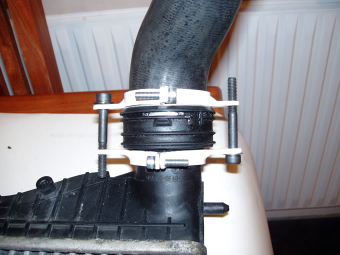

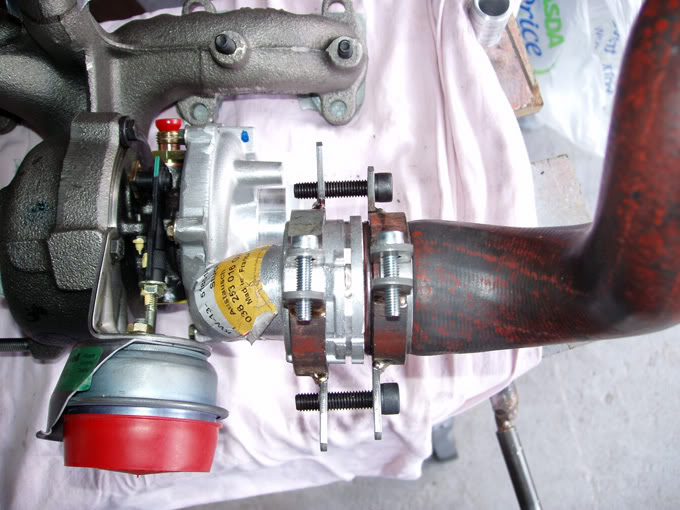

Мойте връзки почти всички са омаслени, като почнеш от тази която излиза от студената част, от двете страни на интеркулера, и горе до ЕГР-а...
Ако някой ден успея да си оправя връзките, колата ще тръгне повече и ще има по малко Лаг...
Снимките, които си дал са много полезни...

Момци, някой има ли идея скобите от снимките дали могат да се купят или са custom? Намерих тръбата от един колега, но искам да я хвана и със скоби, защото ако се е спраскала една, ще се спраска и втората.

Re: Seat Leon ARL 2004 - евентуално изтичане на бууст
За коя скоба говориш? Тази която дърпа въздух от филтъра или маркуча който изкарва от студената част към интеркулера?
Алуминиевата тръба е със скоба която трябва да стиснеш с клещи, като тази на филтърната кутия, отгоре няма шанс да я свалиш, отдолната страна само...
А маркъча който е хванат в студената част е със скоби като на бързите връзки.
Дано съм ти помогнал
Между другото не е лошо да се подменят и оплътненията по връзките, за да няма пропуски на бууст, но оригиналните са доста скъпички... Отидох в магазин за лагери и семеринг-и, да търся такъв размер О-пръстени и като свалих единия маркуч се оказа че не са обикновенни О-пръстени(даже и аз не знам точното наименование на оплътнението) и засега подмяната съм я оставил на заден план...
Ако питаш за снимките на които са хванати връзките с болт и гайка, съмнява ме да са оригинални, но е доста хитро и си мисля, че ще държи здраво
Поздрави
Поздрави
