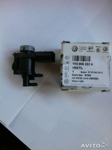

Рових се из нета и видях че има още една клапа която се раководи от вакуми които минават през някакъв ???? незнам как се казва точно ще прикача снимка да се види.
Но ми се струва че проблема не е от него.
