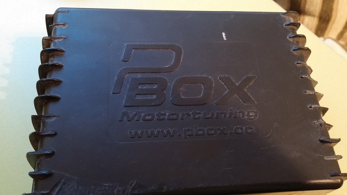

Днес открихме причината за забиването.
Имал съм наличен powerbox на колата, добре скрит беше :)
Голф 5 1,9 тди 105к.с. забива турбината ....

Къде го бяха мушнали?

До левия фар беше поставен, под него.
Откачихме го, колата сега не забива и си върви доста.
Явно е променяло горивото затова във високите пренадуваше. Вече този проблем го няма :)
Добре, че беше сервиз "ifidik" ;) и по точно брат му да го забележи, за което много благодаря.
