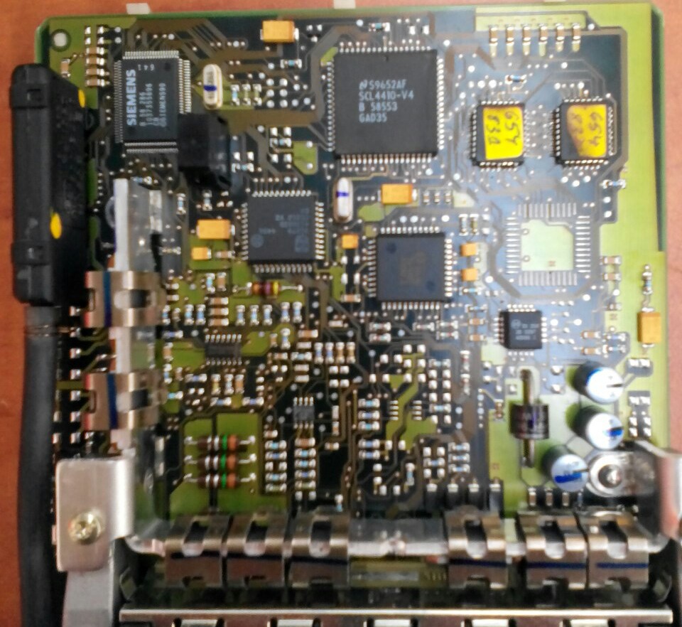

Добре някой може ли да каже как се различават екутата от 1з и аху, на пръв поглед тези от аху са изцяло метален корпус, а тези от 1з са черни и пластмасови.
По сравнения на 1з и аху номерата са сходни и това, че едно еку е изцяло с метален корпус значи ли че е 16 битово и е от аху?
brum
Мнения: 3529
Автомобил: Golf Mk4
Двигател: AGU
Re: Пасат б5 97г АХУ връщане на стоковия софтуер
Мнениеот brum » Пет 27 мар 2015 9:02
Зависи к'во има вътре. 8 битовите ЕКУта май имат вариант само с 1 чип с памет, дето е в DIP корпус. 16 битовите са с 2 чипа памет дето са в PLCC32 корпус. Google ще ти покаже какво е PLCC32 :) .

Мнениеот terero » Чет 02 апр 2015 12:36
Някой с чип има ли подобни лепенки на чиповете евентуално да разбера,кой ги е правил?
hp7909
Мнения: 321
Регистриран на: Пет 09 яну 2009 15:47
Мнениеот hp7909 » Чет 02 апр 2015 17:17
Това е SW номер
